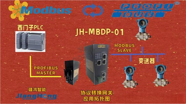

清晰的系统拓扑图如下:
[ 上层信息层 ]
    | (工业以太网)
[ 中央控制室 ]
    |--- 监控计算机 (SCADA/HMI)
    |--- 西门子 S7-1500 PLC (PROFIBUS 主站)
    | (PROFIBUS-DP 主干网络)
[ 关键层:疆鸿智能MODBUSPROFIBUS(JH-MBDP-01)协议转换网关 ]
    |--- PROFIBUS 从站接口 <---> 网关核心 <---> MODBUS 主站接口 (RS-485)
    | (MODBUS RTU 网络)
[ 现场设备层 ]       |                |               |
        [原料罐液位计]   [反应釜温压变送器]  [包装区智能仪表...]
        (MODBUS从站)    (MODBUS从站)     (MODBUS从站)
