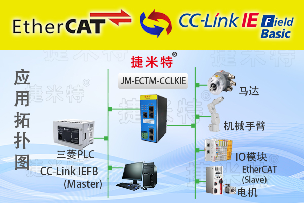

自动化精密电子组装车间三菱PLC通过CCLKIE从站转EtherCAT主站的智能网关与EtherCAT从站伺服进行通讯解决方案案例(图1)
一、项目背景
某手机屏幕全自动贴合生产线,核心控制设备为三菱FX5UPLC(CCLKIE主站),需驱动4台松下A6EtherCAT协议伺服电机(贴合平台X轴、Y轴、Z轴调节电机及OCA胶辊压合电机),实现屏幕贴合的微米级定位(定位误差≤±0.02mm)与多轴同步(同步误差≤0.5ms),保障贴合良率(要求≥99.2%)。传统采用“CCLKIE转RS485+RS485转EtherCAT”级联方案,存在通讯延迟超100ms、轴间同步误差超3ms、高频电磁干扰致数据丢包等问题,导致屏幕偏光片贴合错位,不合格率达5.8%。最终选用捷米特品牌JM-ECTM-CCLKIE协议转换网关EtherCAT主站+CCLKIE从站),构建稳定高效的通讯链路。

1. 协议无缝衔接:网关CCLKIE从站通过GXWorks3软件完成组态,与PLC建立通讯链路,映射32字节输入(伺服状态、传感器数据)与32字节输出(贴合平台控制指令、胶辊压力设定);EtherCAT主站配置100Mbps以太网,扫描4台伺服(从站ID1-4),启用分布式时钟同步功能,形成“PLC指令-网关转换-伺服执行-数据反馈”闭环。

2. 硬件部署:网关固定于PLC控制柜35mm导轨,连接CCLKIE网线(PLC Ethernet口→网关CCLKIE口)、EtherCAT总线(网关EtherCAT→伺服EtherCAT口)、冗余电源与声光报警器。

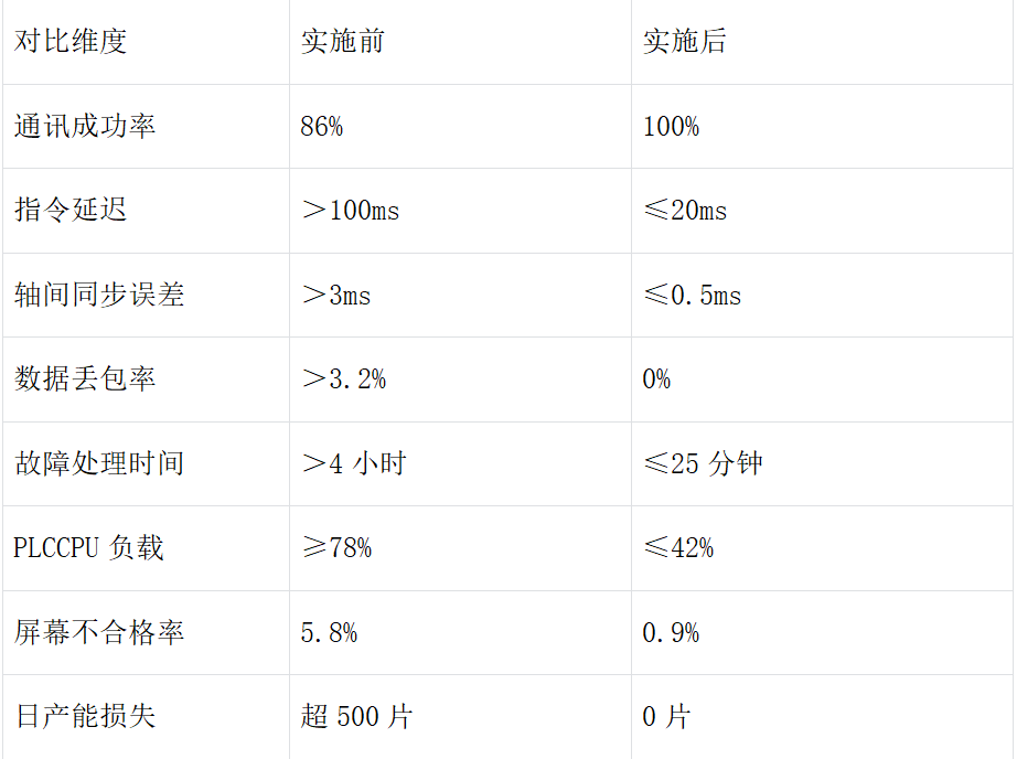

六、应用效果与前后对比
自动化精密电子组装车间三菱PLC通过CCLKIE从站转EtherCAT主站的智能网关与EtherCAT从站伺服进行通讯解决方案案例(图4)
