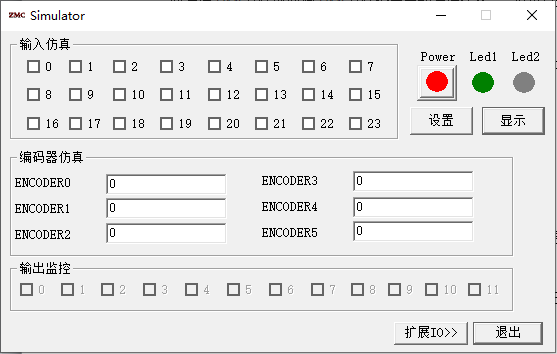

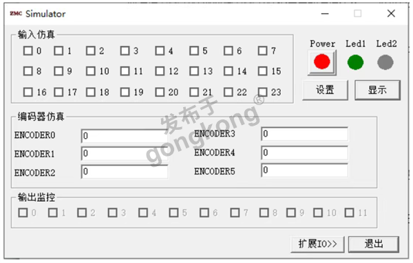

▶▶▶ 仿真控制器
正运动为用户考虑无控制器使用场合的情况下,使用RTSys软件支持仿真控制器。支持在线仿真调试,通过仿真器控制器输入口的开关状态及监测输出口状态变化等。

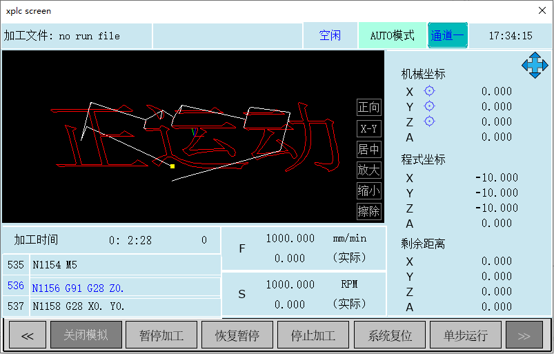

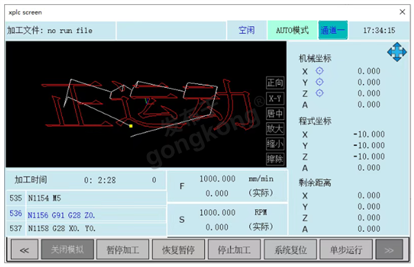

▶▶▶ 仿真组态触摸屏
RTSys提供了xplc screen组态插件用于显示HMI组态界面,仿真HMI组态界面有以下两种方式:
(1)仿真器界面“显示”按钮功能(仅支持使用仿真器编程时显示组态界面);通过RTSys中自带的xplc screen工具插件,该种方式支持连接控制器或仿真器时使用。(菜单栏“工具”→“插件”→“xplc screen”)
(2)用户可以通过HMI编程在RTSys中将界面编辑好后运行显示在xplc screen中,支持模拟点击控件触发效果,解决了部分由于缺少触摸屏等外部设备时的局限性。
