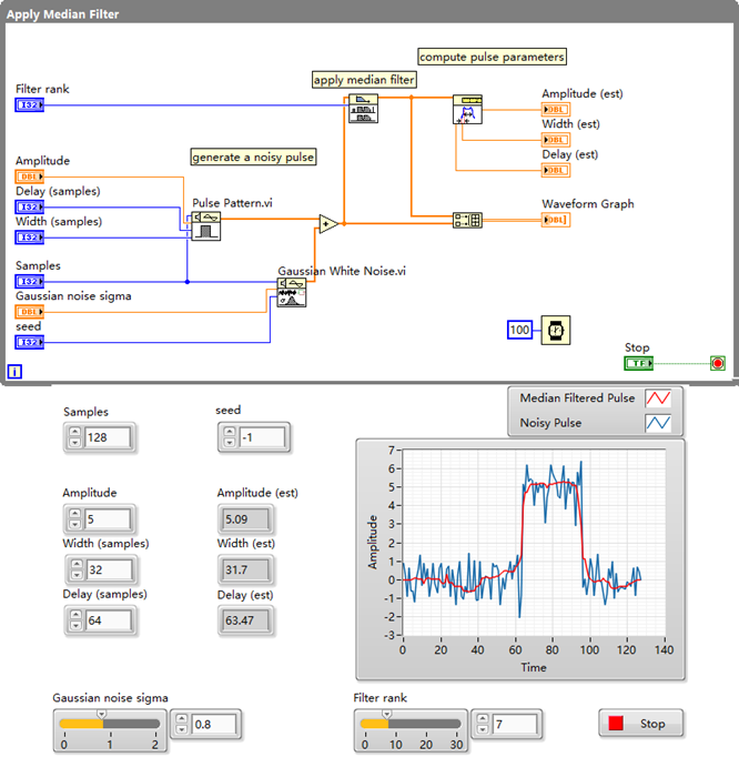

LabVIEW对含高斯噪声的脉冲信号应用中值滤波的过程,通过调节噪声参数与滤波参数,观察脉冲幅度、宽度、延迟等参数的估计变化。

生成与滤波脉冲 VI
  • 功能:生成含高斯噪声的脉冲信号,应用中值滤波,并计算脉冲幅度、宽度、延迟等参数。
  • 使用场合:用于测试中值滤波对含噪脉冲信号的去噪效果,以及参数变化对脉冲特征提取的影响,如通信系统中脉冲信号的预处理环节。
  • 特点:集成信号生成、噪声添加、滤波与参数计算功能,流程连贯,便于快速开展实验。
  • 使用注意事项:需合理设置脉冲参数(幅度、宽度、延迟)、噪声参数(高斯噪声标准差)和滤波参数(滤波秩),参数设置不当可能导致滤波效果不佳或脉冲特征提取错误。
  • 类似功能对比:与均值滤波 VI 相比,中值滤波对脉冲噪声抑制更优,且不易模糊信号边缘;但计算复杂度稍高,均值滤波则在处理高斯噪声为主的信号时计算更高效。
交互演示界面
  • 功能:提供交互界面,可调节脉冲参数、高斯噪声标准差、滤波秩和随机数种子,实时显示含噪脉冲与滤波后脉冲波形,以及脉冲参数估计值。
  • 使用场合:适用于直观展示中值滤波效果与参数关系,方便工程师调试参数,优化脉冲信号处理流程,如实验室中教学演示或算法调试场景。
  • 特点:交互性强,参数调节与波形、参数显示同步,视觉化效果好,能快速观察参数影响。
  • 使用注意事项:调节参数时需关注波形和参数估计的变化趋势,种子值改变会生成不同噪声,需注意实验的可重复性需求。
  • 类似功能对比:相较于无交互的后台运行 VI,该 VI 更适合调试与演示;与专业的信号分析软件界面相比,它更专注于中值滤波在脉冲去噪的特定场景,针对性强但功能范围较窄。
