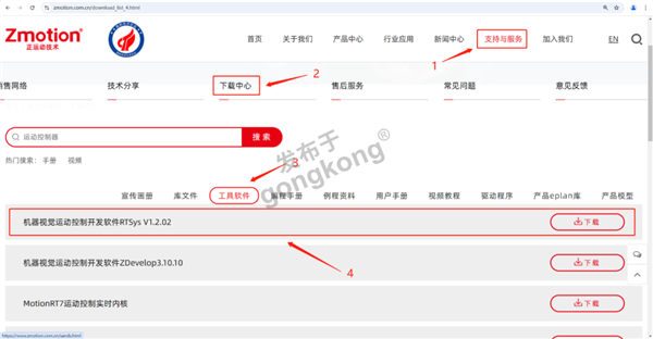

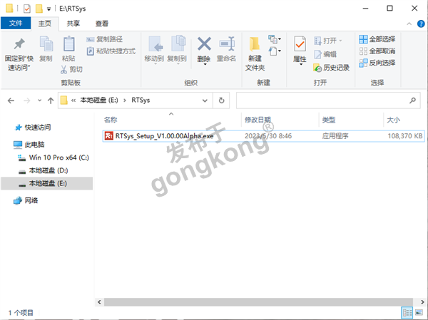

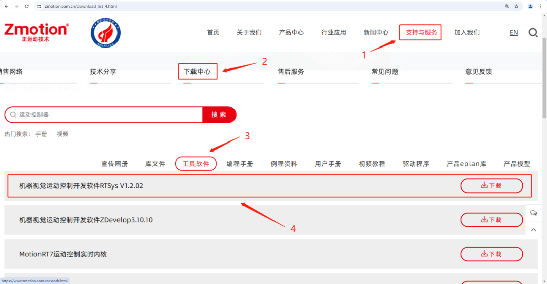

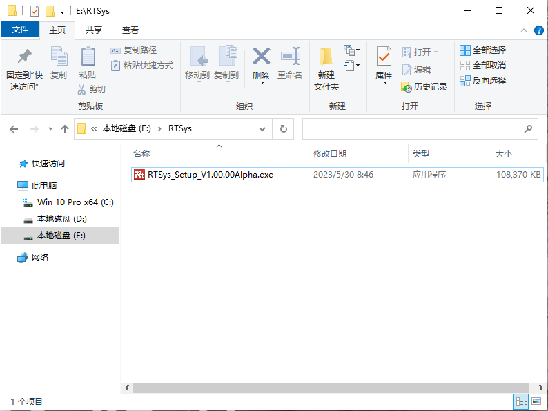

1.从正运动技术官网获取RTSys软件安装包,存放至目标路径下(用户自行选择路径)。将安装包解压后,得到如下图所示的.exe应用程序。
注:下图版本号不一定固定,软件版本号会随软件更新而更新。从正运动技术官网下载最新版的即可。

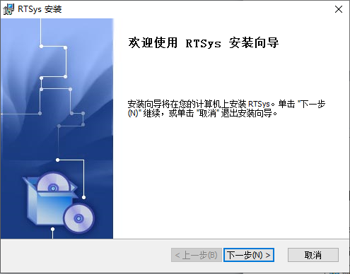

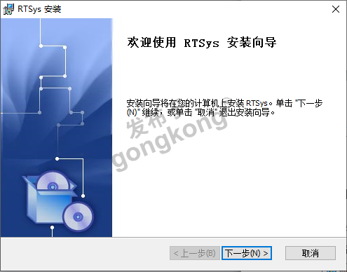

2.鼠标双击打开该.exe应用程序。弹出如下窗口,点击“下一步”。

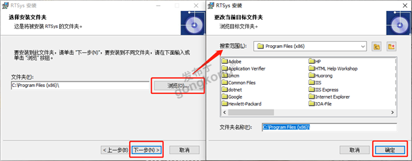

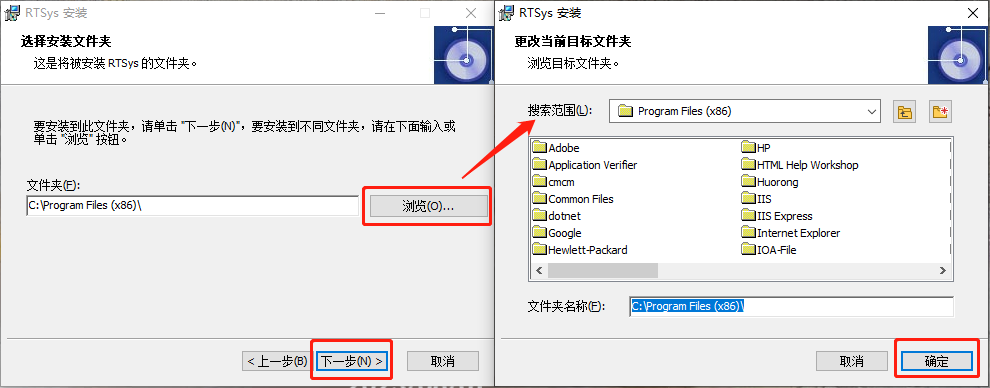

3.点击“浏览”选择软件安装路径。确定安装路径后点击“确定”,并点击“下一步”。

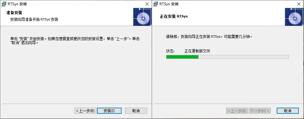

4.点击“安装”即可开始安装软件。右图即正在安装。

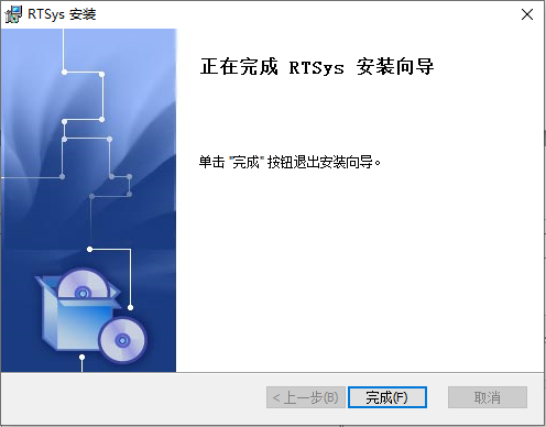

5.安装成功则弹出如下窗口,点击“完成”即可。
