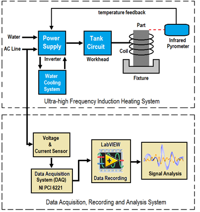

软件架构实现
数据采集模块
利用 LabVIEW 的 VISA 函数库,开发针对高精度数据采集仪的驱动程序,实现 RS232、RS485 等多种接口的数据自动化采集。例如,连接某品牌高精度温度传感器,实时采集光伏组件温度数据。
数据分析模块
具备电能质量检测功能,可精确测量并网发电的有功功率、无功功率、功率因数、频率和相位等电气参数。采用快速谐波分析算法,计算谐波各次含量和总畸变率,评估电能质量。
数据存储模块
设计基于时间汇总、按光伏方阵类型和测量项目分类的运行数据库。使用数据库访问工具包,将采集分析后的数据存储至 MySQL 等关系型数据库,方便历史数据查询与长期分析。
数据显示模块
通过图形化界面,实时显示光伏系统运行参数曲线,如电流 - 电压曲线、功率 - 时间曲线等。以直观图表形式展示数据,便于用户快速了解系统运行状态。

开发问题及解决
设备兼容性
问题:开发初期,不同品牌传感器与数据采集仪通信协议多样,导致数据传输不稳定。
解决:利用 LabVIEW 的 VISA 函数库与自定义通信函数,针对不同设备开发适配驱动程序,实现稳定通信。如为某品牌传感器定制基于 Modbus 协议的通信驱动。
大数据处理
问题:随着监测时间增长,数据量急剧增加,数据分析与存储效率降低。
解决:优化数据库结构,采用分区存储与索引技术,提升数据存储与查询速度。在数据分析时,运用多线程编程技术,并行处理数据,提高分析效率。
实时性保障
问题:数据采集与显示存在延迟,影响实时监测效果。
解决:优化数据传输算法,减少数据传输开销。采用缓存技术,在本地缓存部分数据,优先显示,保障实时性。同时,合理设置数据采集频率,平衡数据量与实时性需求。
