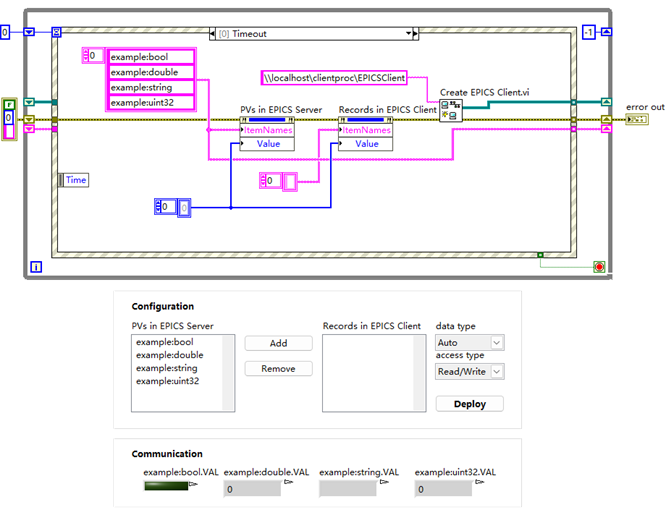

EPICS(实验物理及工业控制系统)用于工业与实验物理领域的控制系统集成。此示例展示 EPICS 客户端通过编程 API,实现服务器 PV(过程变量)的添加、客户端创建等操作,助力工程师快速上手 EPICS 客户端开发与配置。
EPICS 是一套用于构建分布式控制系统的工具集与协议,在粒子加速器、望远镜等大型科学装置及工业场景中广泛应用,实现设备的监测与控制。PV 是 EPICS 中数据交互的核心载体,代表被监测或控制的参数。
VI 说明
  • Add Field.vi
    • 功能:将选中的 PV 添加到 EPICS 客户端,可指定数据类型(Bool、Double、String、Auto 等)。
    • 使用场合:配置 EPICS 客户端时,需从服务器选取 PV 加入客户端进行交互的场景。
    • 特点:支持多种数据类型 PV 添加,能灵活适配不同类型的控制与监测参数。
    • 使用注意事项:确保选取的 PV 在 EPICS 服务器中存在且可访问,添加前需确认数据类型匹配需求。
    • 类似功能对比:与手动逐个配置 PV 相比,更高效且减少手动操作失误;相比一些简化版添加函数,它支持更细致的数据类型指定,适配性更强。
  • List Records.vi
    • 功能:列出 EPICS 客户端中的记录(即已添加的 PV 等相关数据项)。
    • 使用场合:查看 EPICS 客户端当前已配置的 PV 等记录,用于调试、验证配置结果。
    • 特点:以列表形式清晰呈现客户端内记录,便于快速核查。
    • 使用注意事项:需在客户端有记录存在时使用,否则列表为空。
    • 类似功能对比:比通用的日志查看更聚焦于 EPICS 客户端记录,针对性更强;与复杂的数据库查询类操作相比,更轻量、专用。
  • Create EPICS Client.vi
    • 功能:创建 EPICS 客户端,建立与服务器的连接基础,为 PV 交互提供环境。
    • 使用场合:启动 EPICS 客户端应用或需要重新初始化客户端时。
    • 特点:是客户端运行的基础步骤,一次创建可支持后续多个 PV 的交互操作。
    • 使用注意事项:需确保网络等环境正常,保证能与 EPICS 服务器建立连接。
    • 类似功能对比:与一些集成度更高但更笨重的客户端创建工具相比,更简洁、灵活,适合编程式快速创建;相比手动配置客户端环境,自动化程度高,减少人工步骤。
EPICS 最初为满足粒子物理实验的复杂控制需求而生,随着工业 4.0 发展,在智能制造等领域也逐渐拓展应用。其客户端编程 API 的完善,让工程师能更便捷地基于 EPICS 构建定制化控制系统,提升工业与科研领域的自动化控制水平。
