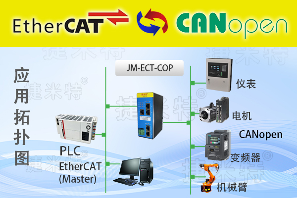

3.协议转换网关
· 品牌型号:捷米特JM-ECT-COP
· 核心参数
EtherCAT侧:支持最大500字节输入/输出数据映射
CANopen侧:支持126个从站节点,波特率10kbps-1Mbps可调
环境适应性:工作温度-45~85℃,防护等级IP20
· 功能定位:作为EtherCAT从站接入欧姆龙PLC网络,同时作为CANopen主站管理分布式设备,实现两种协议的双向透明传输。
