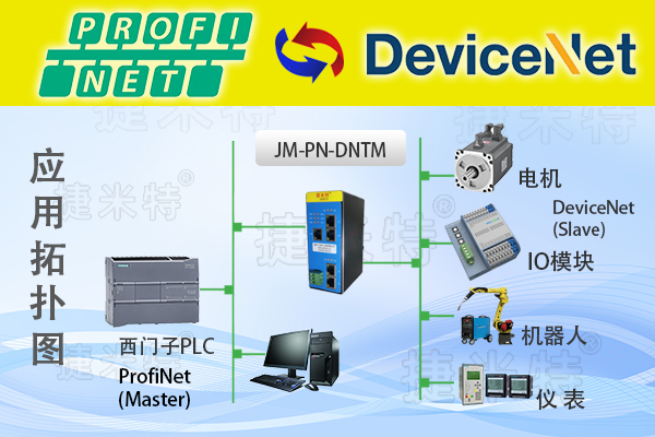

DeviceNet转ProfiNet协议转换网关实现西门子PLC与丹佛斯变频器通讯的配置案例(图1)
一、应用背景
某大型食品加工企业拥有自动化程度较高的生产线,其中冷冻车间需通过变频器精确控制制冷压缩机的转速,以维持恒定的低温环境。原系统采用西门子S7-1200 PLC(型号6ES7212-1BE40-0XB0)作为ProfiNet主站,但配套的丹佛斯VLT AutomationDrive FC 302变频器仅支持DeviceNet协议。由于协议不兼容,PLC无法直接读取变频器的实时运行数据,导致设备状态监测滞后、能耗控制粗放,且故障响应时间长达10分钟以上,严重影响生产效率与产品质量。为解决这一难题,企业引入捷米特JM-DNTM-PN协议转换网关,实现DeviceNet转ProfiNet的无缝通信。

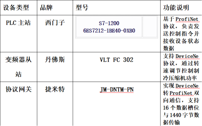

二、核心设备配置
DeviceNet转ProfiNet协议转换网关实现西门子PLC与丹佛斯变频器通讯的配置案例(图2)

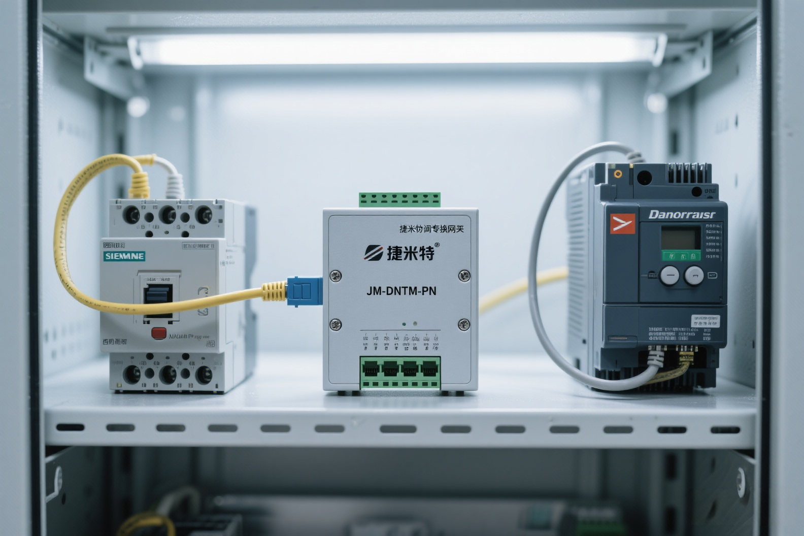

1. 硬件部署与拓扑设计
· 物理连接
使用CAT6以太网线将PLC的ProfiNet接口与JM-DNTM-PN网关的PN1端口直连,确保链路冗余。
通过DeviceNet专用电缆连接网关的DeviceNet端口与变频器的DeviceNet接口,终端电阻设置为ON(末端节点)以消除信号反射。
· 拓扑优化
网关集成2端口以太网交换机,支持链式网络拓扑,减少交换机使用成本。DeviceNet侧采用总线型结构,支线长度严格控制在6米以内(500kbps波特率下),避免信号衰减。
