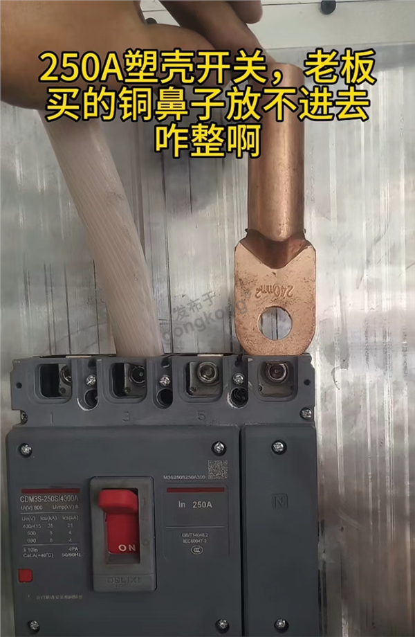

论坛里看到一个帖子,一位刚入职工厂一个月的电工,他遇到了一个相当头疼的问题。工厂老板购买了250A塑壳开关,然而配套的铜鼻子却怎么也放不进去。
工厂领导得知情况后,也是心急如焚。在企业的生产运营中,电气设备的正常运行至关重要,一个小小的开关安装问题可能会影响到整个生产流程。领导着急也是情有可原,甚至放出狠话,如果电工搞不定这个问题,就要将他开除。
这个问题引来了众多电工同行的关注,大家纷纷各抒己见,提供了各种各样的反馈意见。
电工A:一是换开关,二是用角磨机,把两边切一部分,就行了,三是没角磨机,用锤子把线鼻竖起来放,锤敲的宽度刚好放进开关,把中间的孔扩到螺丝放进去,然后把接触点,锤平,即可!还是那句话,只要思想不滑坡,方法总比困难多!
电工B250A的开关让你接240的电缆,真是人才啊,让老板换电缆吧!
电工C:可以用挫和磨光机对铜鼻子进行打磨和修整,也可以加铜连板转换。挫和磨光机是比较常见的手工工具,使用它们可以对铜鼻子进行精细的加工。而加铜连板转换则是一种通过增加中间连接件的方式来解决开关和电缆不匹配的问题。但是240的铜电缆载流量和250A的开关也不太配套吧。
电工D:250的开关,遇到250的老板,用了个250的电工接240的电缆,绝配!

最简单的办法是用铜板接出来连接电缆接头。

重新去换个鼻子

250A用240mm2的线啊?
