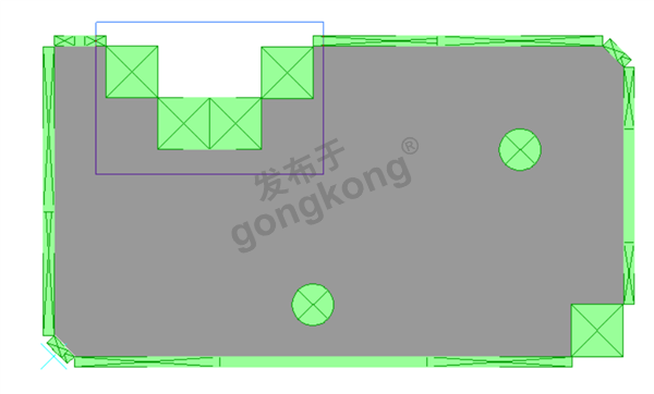

1.  首先,对于有些零件的边角需要配置刀具的,软件自动配置的刀具不合理。如下图所示:

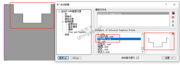

2.  然后,需要手动进行调整。如下图所示:

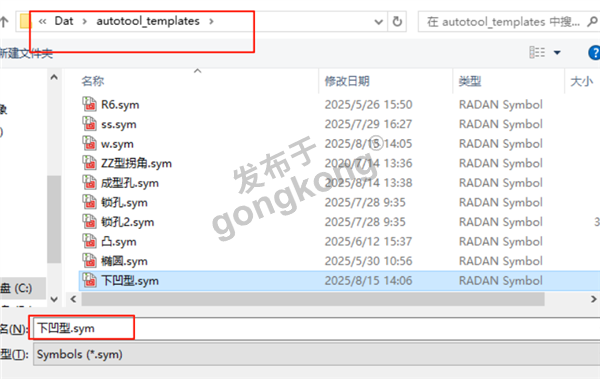

3.   然后,需要将其保存为配刀模板,保存配刀模板的文件夹中。如下图所示:

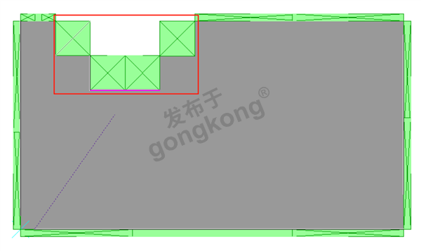

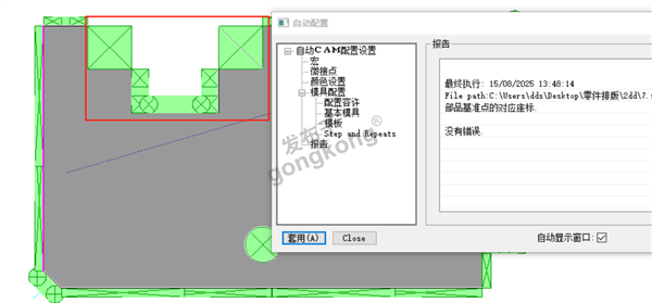

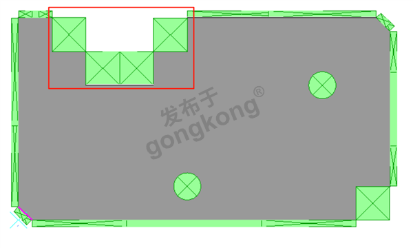

4.   当再次遇到相同的边角处理时,直接调用配刀模板使其自动配置刀具。如下图所示:
