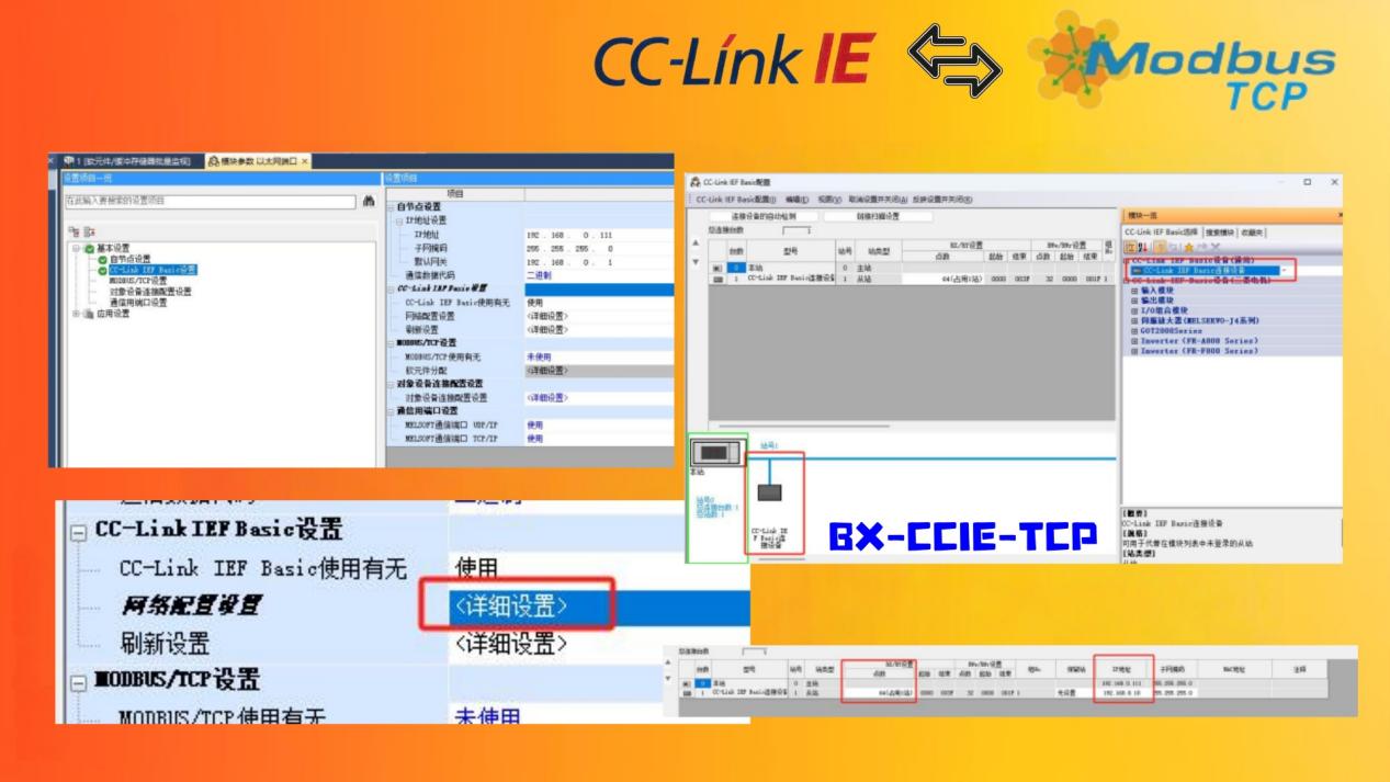

开启三菱可编程逻辑控制器(PLC)组态软件GXWORK3,开展CC-LinkIE一侧的参数配置工作,首要步骤为设定PLC的IP地址。通过双击“详细设置”选项,进入CC-LinkIE配置界面。增添通用从站IP地址及占用点数。完成软元件的配置后,即可将组态信息下载至可编程逻辑控制器(PLC)中。

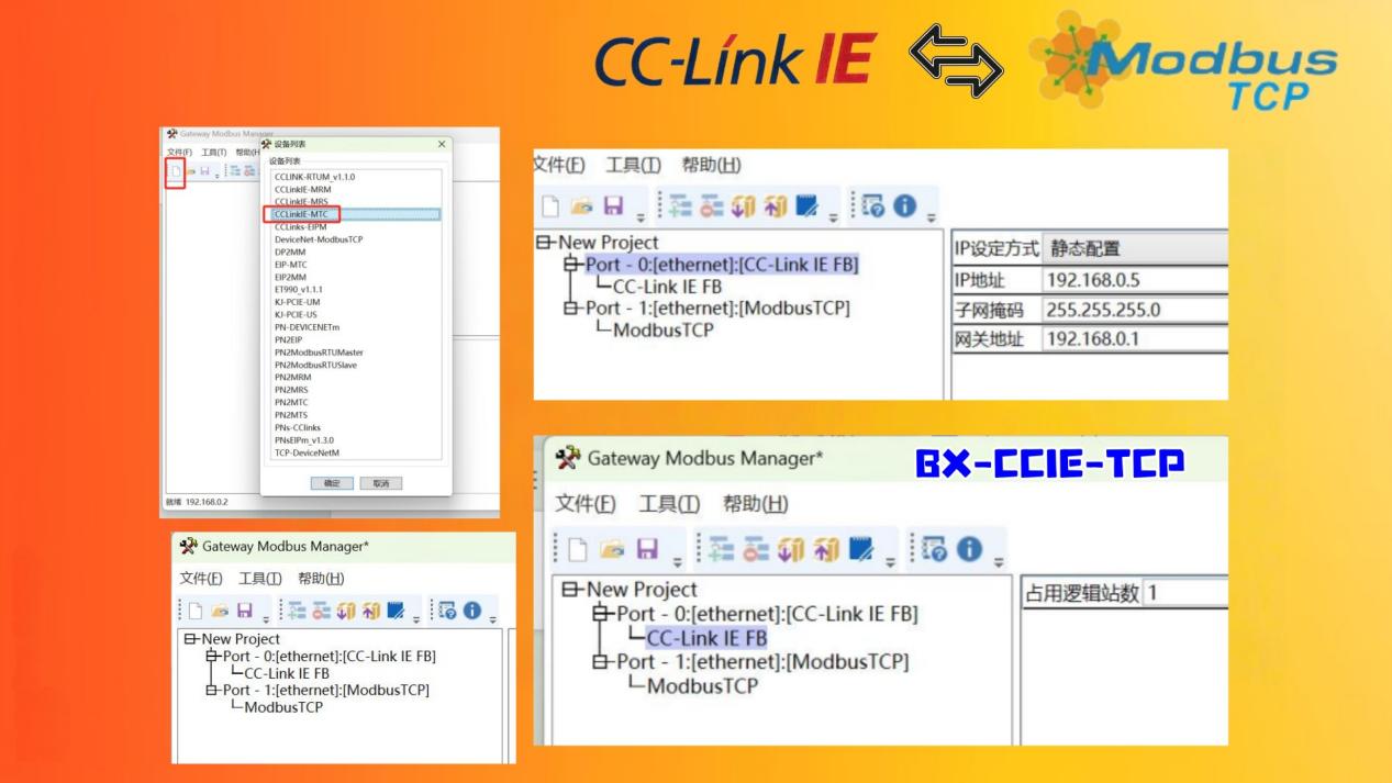

完成功能码与地址的确认后,开启网关配置软件“GatewayConfigurationStudio”,创建新的项目并选定CCLinkIE-MTC。
首先,对CCLinkIE一端的参数进行设置,此过程包含对IP地址的设定。对网关的占用逻辑数量予以设定。

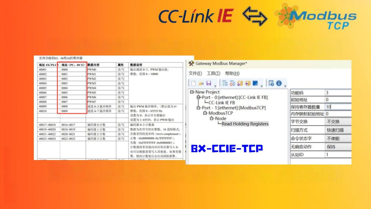

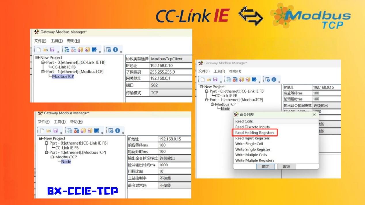

实施ModbusTCP参数的配置操作。第一步是确定网关在ModbusTCP网络中的IP地址。增配Node从站,并填录计数器模块的IP地址。添加相应的功能码,依据手册可知,该系统支持使用03功能码读取保持寄存器。
填写所需读取参数的寄存器地址。需注意,网关寄存器地址自0起计,与地址(PC,DCS)中的地址相对应。举例而言,当需要读取地址范围在0至9的10个参数时,需按照下述方式进行填写。在完成确认且无误之后,将配置文件下载到网关。
