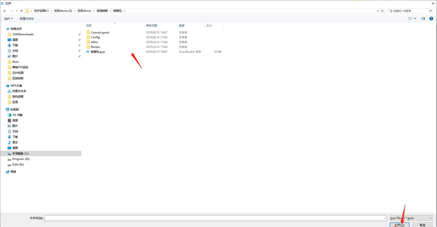

通过引导界面导入轴复位例程,点击导入按钮。
打开轴复位运动例程所在路径,选中轴复位运动.gsp文件,点击打开,完成导入。

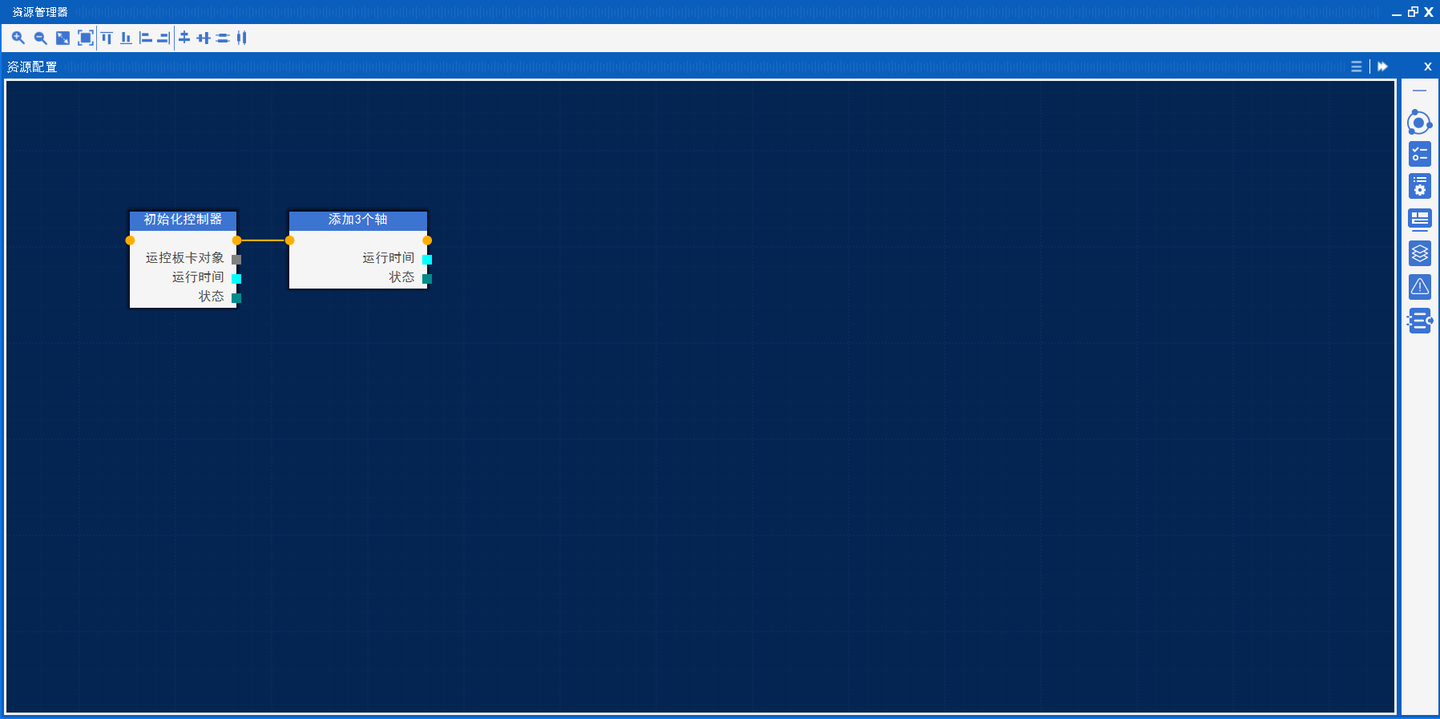

2.1通过初始化运控板卡算子连接格拉尼总线型运控卡,导入工程自动进行连接,此算子为使用运控控制板卡的第一项操作,后续运控算子需引用其输出板卡对象才可使用。
2.2通过轴对象算子增加控制轴数量以及配置每个轴的初始参数,如轴导程比等参数,注意因为轴对象算子是为运控板卡对象中添加控制轴数,所以轴对象算子需引用运控板卡对象,轴对象算子需在初始化运控板卡算子后使用。

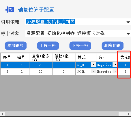

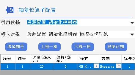

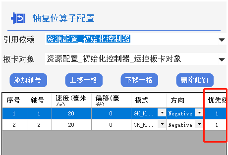

2.3使用轴复位算子配置为轴1负向回零、轴1与轴2同时负向回零以及轴1先复位以及轴2再复位。

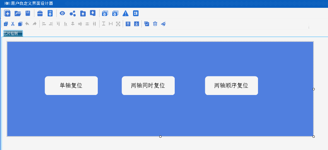

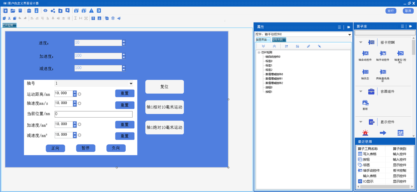

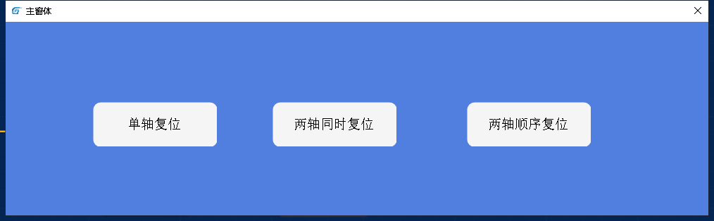

2.4 运行HMI

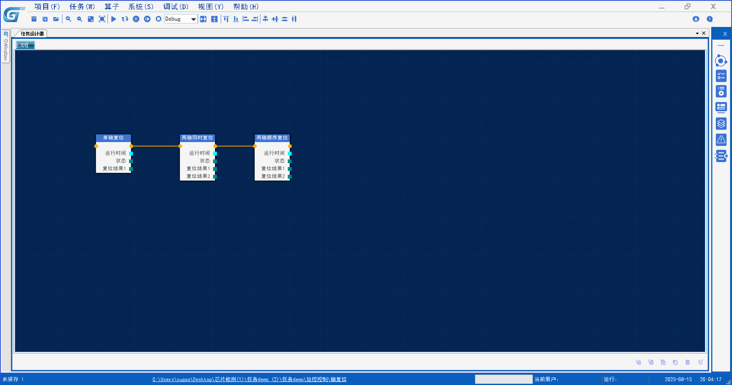

点击单轴复位按钮,执行主流程的命名为单轴复位算子控制轴1往负向回零。
点击两轴同时复位按钮,执行主流程的命名为两轴同时复位算子控制轴1与轴2同时负向回零。
点击两轴顺序复位按钮,执行主流程的命名为两轴顺序复位算子控制轴1先复位,复位完成后轴2再进行复位。

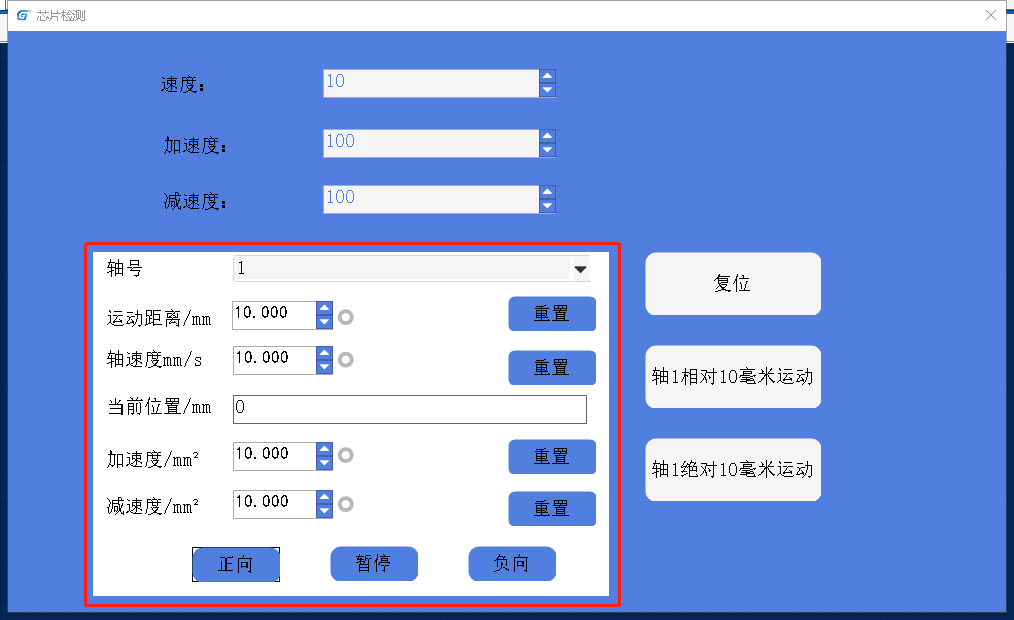

HMI提供轴自动控件,方便实现单点控制,点击正向按钮控制轴1往正方向移动10毫米,点击负向按钮控制轴1往负方向移动10毫米。
