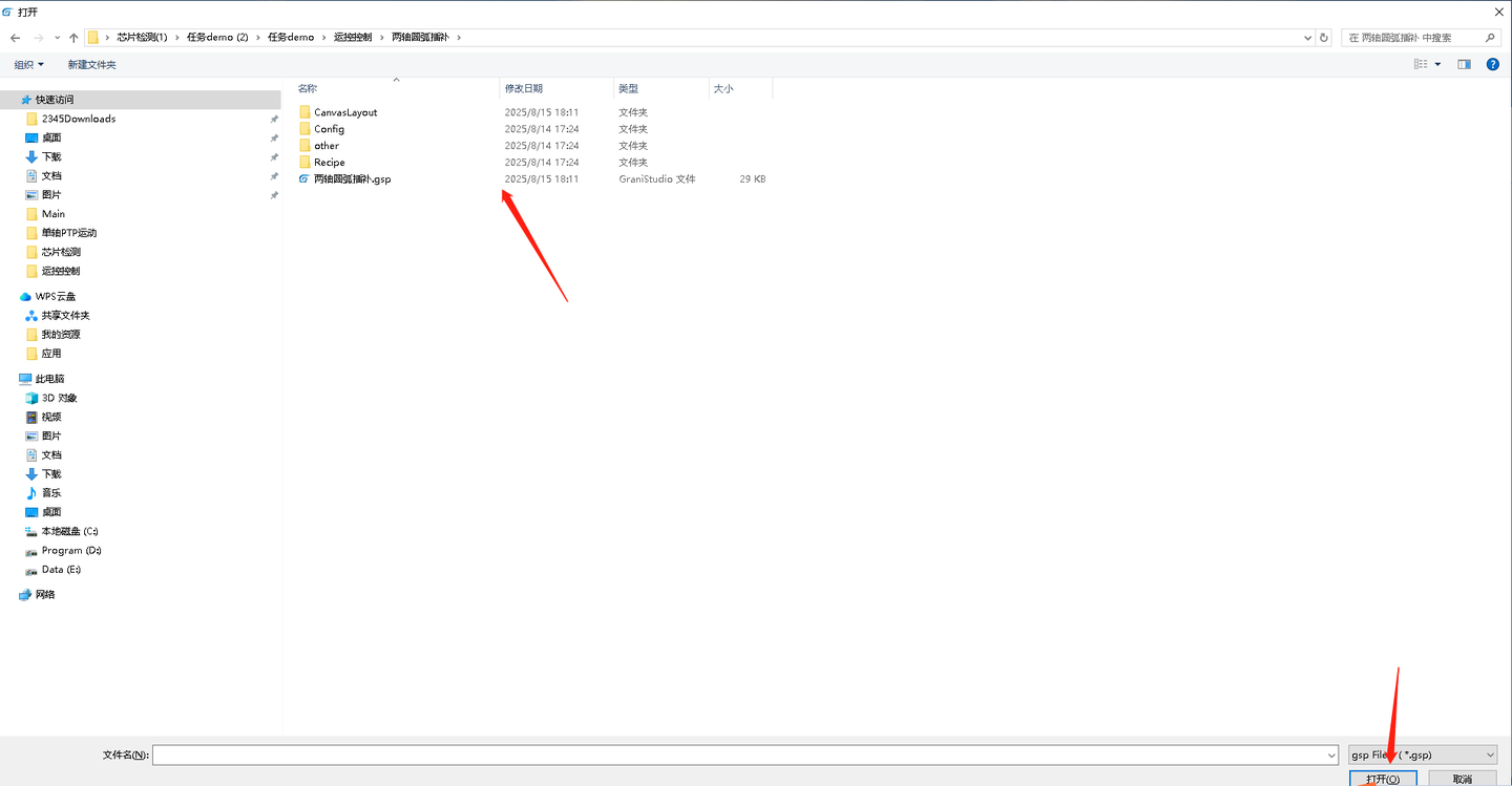

1.文件运行
导入工程
双击运行桌面GraniStudio.exe。
通过引导界面导入两轴圆弧插补例程,点击导入按钮。
打开两轴圆弧插补例程所在路径,选中两轴圆弧插补.gsp文件,点击打开,完成导入。

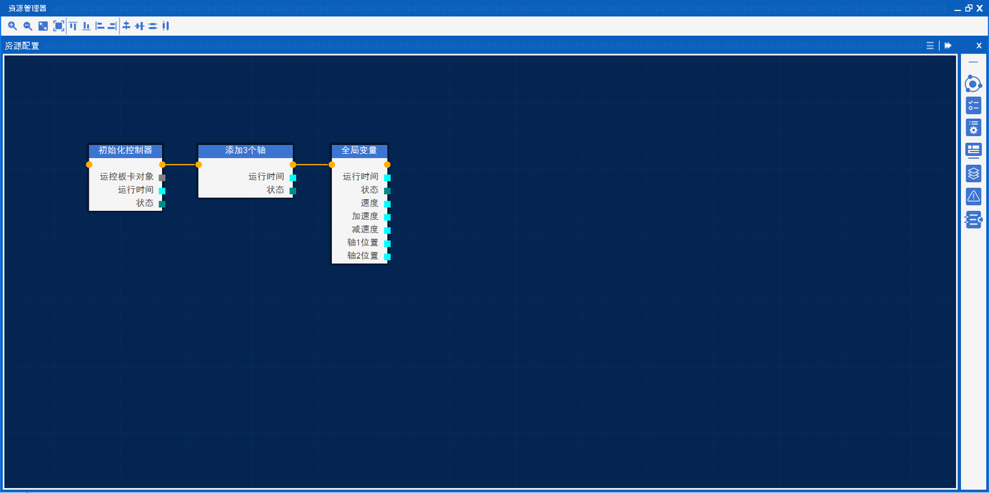

2.1通过初始化运控板卡算子连接格拉尼总线型运控卡,导入工程自动进行连接,此算子为使用运控控制板卡的第一项操作,后续运控算子需引用其输出板卡对象才可使用。
2.2通过轴对象算子增加控制轴数量以及配置每个轴的初始参数,如轴导程比等参数,注意因为轴对象算子是为运控板卡对象中添加控制轴数,所以轴对象算子需引用运控板卡对象,轴对象算子需在初始化运控板卡算子后使用。

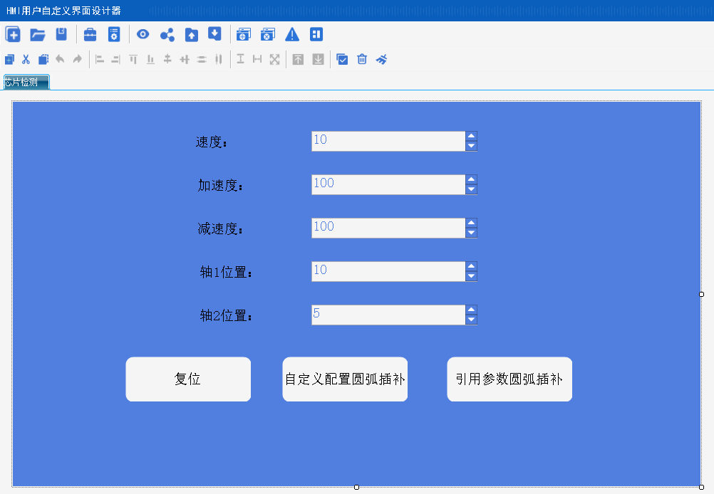

2.3使用全局变量定义圆弧插补速度与位置,通过HMI实现参数传递。

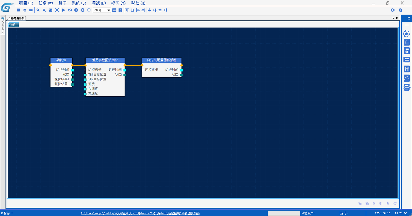

2.4使用轴复位算子以20毫米每秒速度控制轴1与轴2同时往负方向回零,使用两轴圆弧插补算子控制轴1与轴2按照固定参数实现圆弧插补以及按变量方式实现圆弧插补。

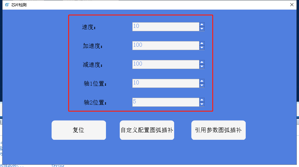

2.5 运行HMI,在此区域内调节轴1轴2在引用参数方式时圆弧插补的运行参数。
注意:使用前请为保证安全,请先使用复位功能。
点击复位按钮,执行主流程的轴复位算子控制轴1与轴2同时复位。
点击自定义配置圆弧插补按钮,执行主流程命名为自定义配置圆弧插补算子,控制轴1轴2按照固定位置走相对运动模式下的圆弧插补。
通过此区域调节位置轴1轴2插补位置。
点击引用参数圆弧插补按钮,执行主流程命名为引用参数圆弧插补算子,控制轴1轴2按照HMI输入参数走相对运动模式下的圆弧插补。
按钮绑定事件可通过事件管理器进行查看。
