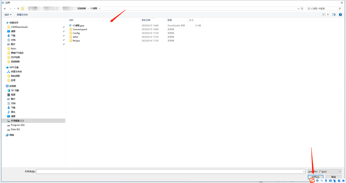

1.文件运行
导入工程
双击运行桌面GraniStudio.exe。
通过引导界面导入IO读取例程,点击导入按钮。
打开IO读取例程所在路径,选中IO读取.gsp文件,点击打开,完成导入。

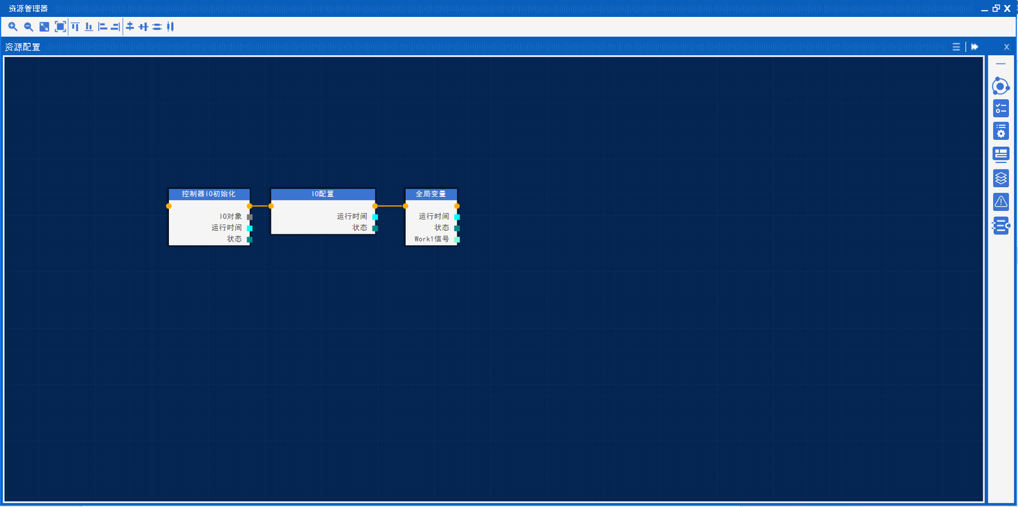

2.1通过初始化IO算子连接格拉尼控制器IO块,导入工程自动进行连接。
2.2 通过IO配置算子输出配置的IO表。

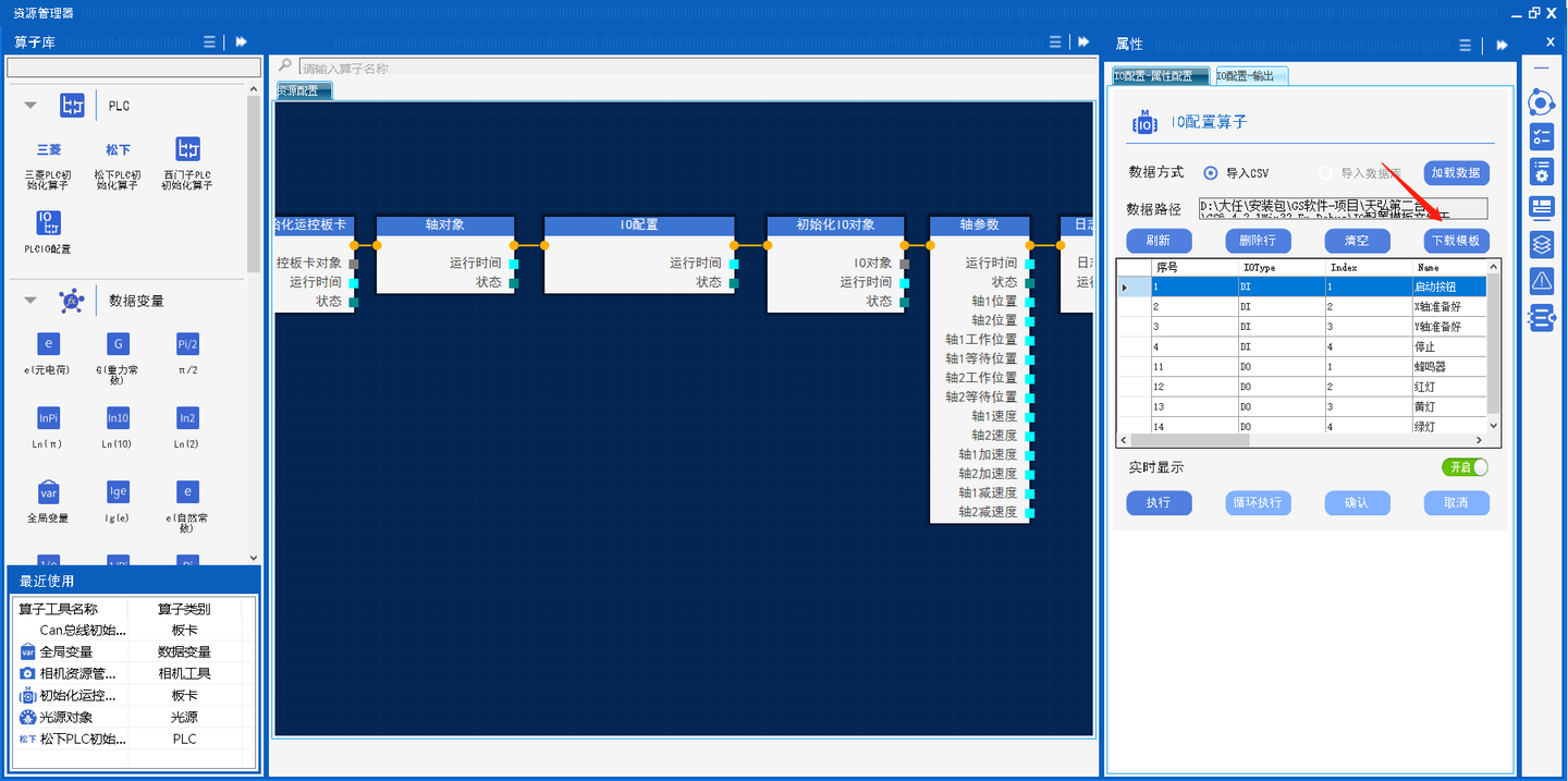

第一次使用GS软件时操作步骤如下:
(1)运行GS软件;
(2)打开资源管理器界面;
(3)在算子库板卡模版找到IO配置算子;
(4)打开配置界面会给出默认文件,下载模版文件另存为一份,点击保存。
(5)打开存储的路径文件,根据实际进行修改,IOType列填写DI或者DO,表示输入和输出,Name列表示名称,CardType列表示IO类型,CardId列表示卡号,PortId列表示IO点位所在端口号,value列表示默认点位值,Tag列表示缺省值,Remark列表示点位备注。

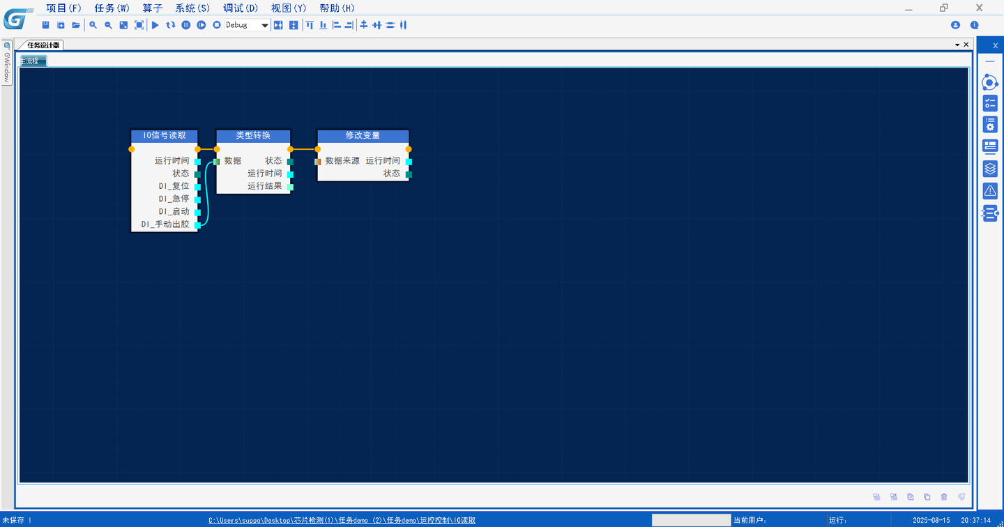

2.4 主任务设计器使用IO读取算子配置读取DI信号,通过类型转换将手动出胶信号转换为信号点变量数据类型,再使用修改变量算子将手动出胶信号存储到信号点变量中。

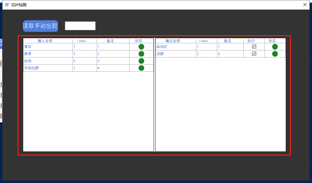

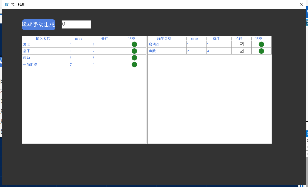

2.5 运行HMI,通过IO显示控制显示IO表所有输入与输出信号,同时输入信号实时显示,输出信号在控制时自动读取DO信号
点击读取手动出胶按钮,执行主流程,读取输入信号并存储手动出胶信号并反馈到界面上。
