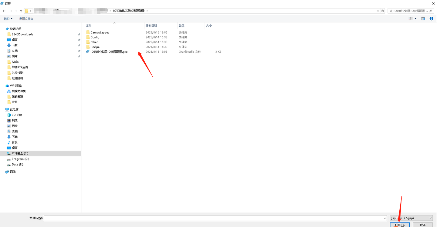

通过引导界面导入IO初始化以及IO资源配置例程,点击导入按钮。
打开IO初始化以及IO资源配置例程所在路径,选中IO初始化以及IO资源配置.gsp文件,点击打开,完成导入。

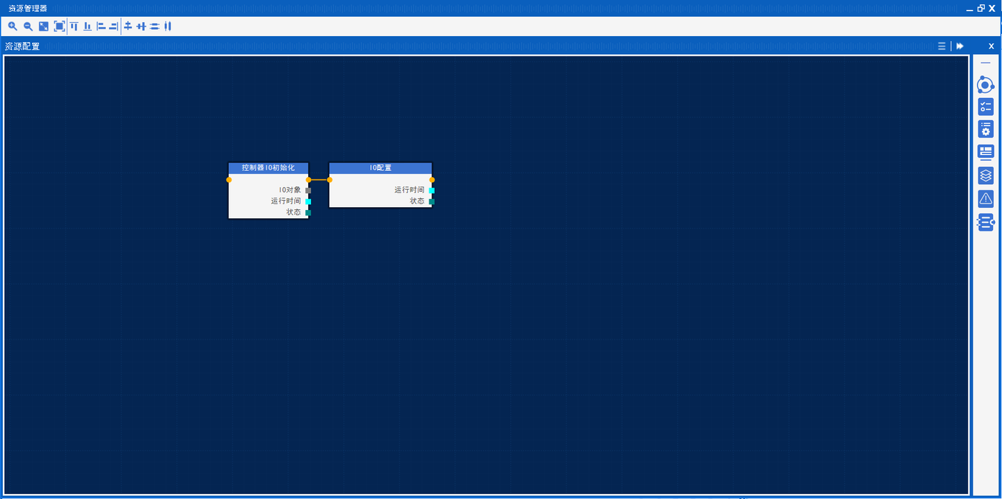

实现连接格拉尼控制器IO块以及配置输入输出IO点。
2.1通过初始化IO算子连接格拉尼控制器IO块,导入工程自动进行连接。
2.2 通过IO配置算子输出配置的IO表。
第一次使用GS软件时操作步骤如下:
(1)运行GS软件;
(2)打开资源管理器界面;
(3)在算子库板卡模版找到IO配置算子;
(4)打开配置界面会给出默认文件,下载模版文件另存为一份,点击保存。
(5)打开存储的路径文件,根据实际进行修改,IOType列填写DI或者DO,表示输入和输出,Name列表示名称,CardType列表示IO类型,CardId列表示卡号,PortId列表示IO点位所在端口号,value列表示默认点位值,Tag列表示缺省值,Remark列表示点位备注。
