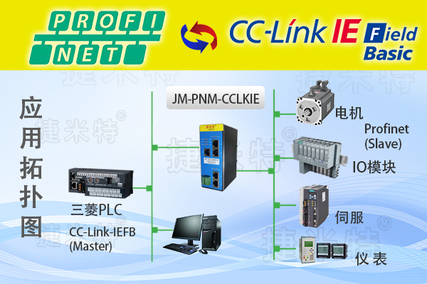

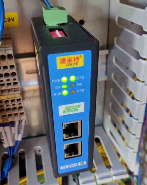

1. 硬件连接:首先,确保JM-PNM-CCLKIE网关正确连接到24VDC(±5%)电源,将其CC-LINKIEFB接口通过标准网线与三菱PLC的CC-LINKIEFB网络端口相连,遵循CC-LINKIEFIELDBASIC标准的T568B接法,仅连接以太网的1、2、3、6这四根信号线即可实现通讯。同时,将网关的ProfiNet接口使用标准4芯屏蔽电缆连接到海德汉编码器所在的ProfiNet网络中。
2. 网关参数设置:使用专门的配置软件对CC-LINK IEFB转ProfiNet协议转换网关进行参数设置。在配置软件中,设置网关的IP地址、子网掩码等网络参数,使其与三菱PLC和海德汉编码器所在网络相匹配。同时,设置CC-LINKIE从站的相关参数,包括网关占用的站数等(可通过网关的拨码设置为1个站~4个站)。
3. 三菱PLC侧配置:在三菱PLC的编程软件中,对CC-LINKIEFB网络进行组态配置。添加网关设备,并设置其IP地址以及与网关进行通讯的字节长度等参数。将配置好的工程下载到三菱PLC中,确保PLC能够识别并与网关建立通信连接。
4. 海德汉编码器侧配置:在ProfiNet网络主站控制器(如TIAPortal)中,进行相应的组态设置。导入网关的GSD文件,添加网关从站设备,并设置其设备名称和IP地址等信息。确保编码器与网关在ProfiNet网络中的通信参数一致,实现编码器与网关的稳定连接。
5. CC-LINKIEFB转ProfiNet协议转换测试:完成上述配置后,进行系统的整体测试。通过三菱PLC向海德汉编码器发送控制指令,观察编码器是否能够准确响应并反馈位置数据。经过多次测试,验证CC-LINKIEFB转ProfiNet协议转换的准确性和稳定性,确保数据能够在两种不同协议的设备之间可靠传输。
