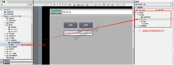

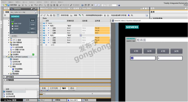

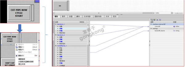

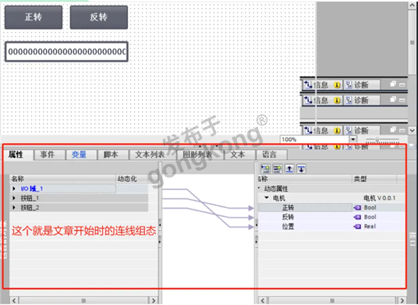

本文介绍面板的使用,面板是在博图软件里面的一个功能,第一次接触是德国工程师做的组态界面,一个界面有3个功能组合,包括指示、状态和文本,一个组合框能代表多个功能,总感觉非常高大上,但是掰开了、揉碎了也就是一个组合,没那么高深。
简单给大家看看具体的样子,先来一个直观的认识。如下所示,估计很多绝大多数人不知道还有这个界面!

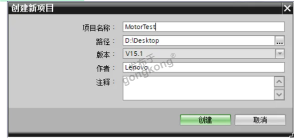

1、新建项目-MotorTest

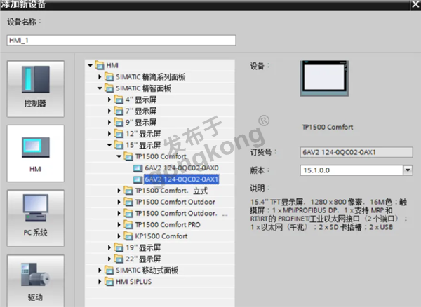

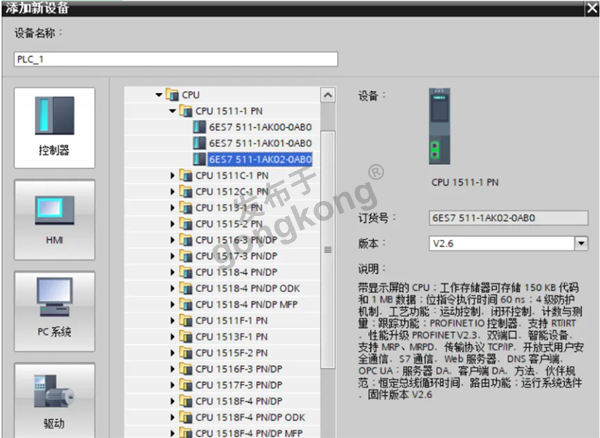

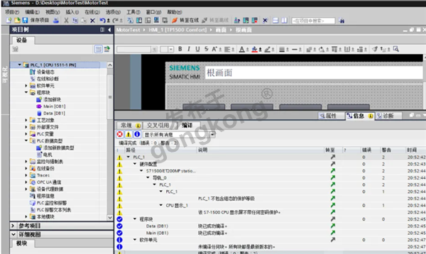

2、添加PLC1511
3、添加TP1500屏幕

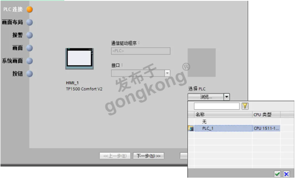

4、与PLC建立连接

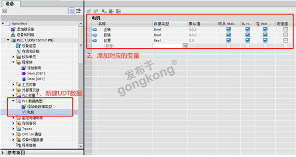

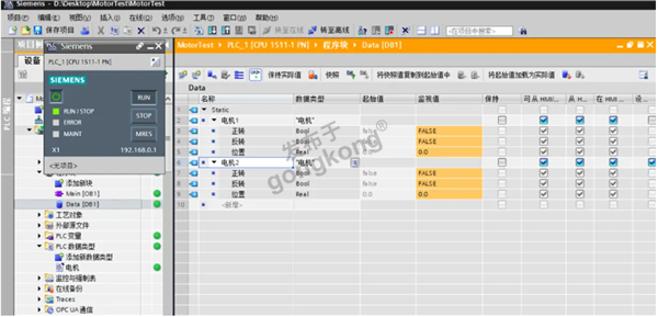

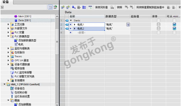

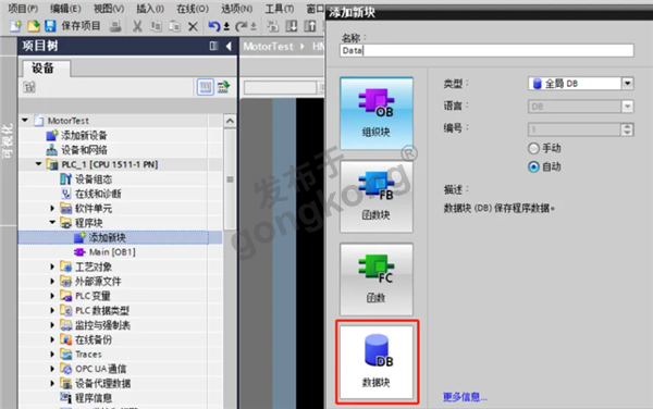

5、新建DB块
6、定义UDT类型

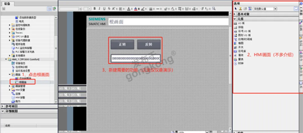

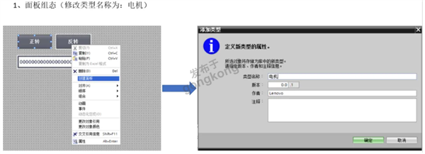

7、制作画面
8、面板组态绘制

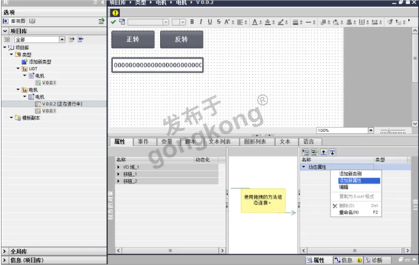

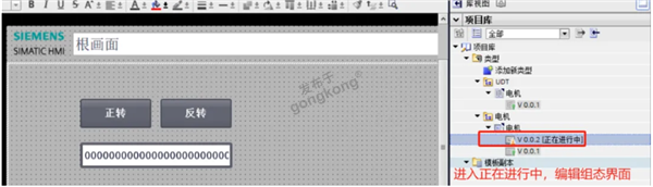

9、新建文件并将电机拉到UDT文件夹中

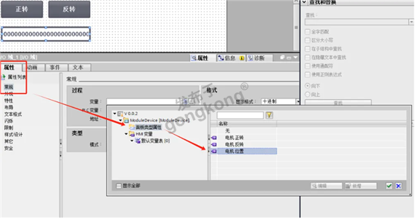

10、进入组态界面

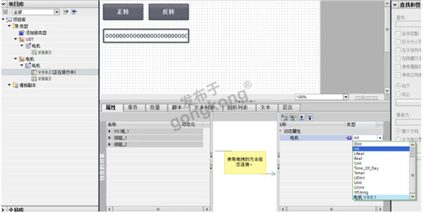

11、右键-》添加新属
12、修改名称+给定变量

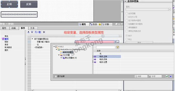

13、给定变量(选择面板类型)其他几个变量依次操作
14、位置变量选择常规下-》变量
15、组态面板连线
16、全部编辑完成后,右键点击-》注意发行版本
17、添加变量

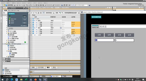

18、PLC仿真
19、在线运行
20、仿真
21、实操展示
