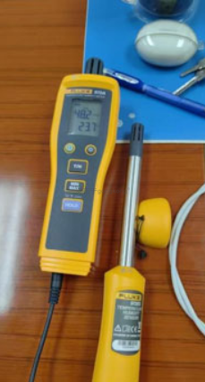

作为药厂的设备工艺工程师,我的主要职责是维护制药设备的稳定运行和监测生产区域、连接走廊的温湿度,要严格符合企业规范(温度20-25℃,湿度40%~60%RH)。在日常的巡检工作中,我需要每日三次定点检查并详细记录数据,同时还要应对各类突发的环境波动,因此对温湿度测量设备的性能要求极为严苛。
此前,我们一直使用的是某日本品牌的壁挂式温湿度仪。该设备虽然能提供比较准确的测量数值,但是在应对突发温湿度变化时,数值 需要5-10s才能显示出来。本次试用的Fluke 972温湿度测量仪,重点关注的是操作便捷性、测量精度以及显示速度等。

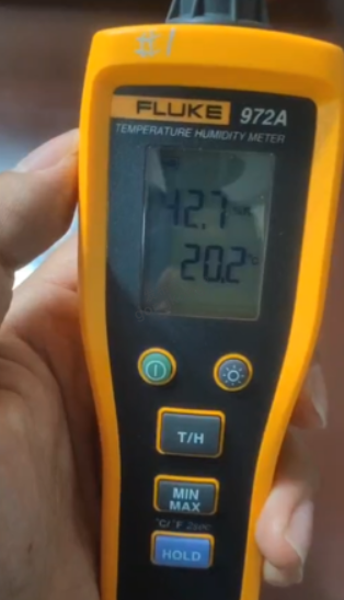

Fluke 972的握感舒服,开机大概2s,速度很快。开机后默认双显温湿度,短按T/H键可切换单参数显示。在洁净室不同区域(如走廊20.9℃/40.9%RH转至隔壁房间20.2℃/42.9%RH)移动时,设备响应速度约2秒,显著优于壁挂式设备的5秒延迟。我认为HOLD功能在攀爬梯子或者快速移动中特别实用,短按即可冻结当前数值,避免手部晃动导致读数偏差,在本次试用中未涉及。
检测完成之后,按下MIN MAX会有数值记录,屏幕上显示最大值是45.1%RH,温度19.7℃,最小值是44.9%RH,温度19.7℃,如果要把这些数据取一个平均值,它可以自动测算平均值。
Fluke 972在常规环境中表现出色,与车间壁挂式温湿度测量仪显示的温湿度基本一致,数值精准,但显示速度明显加快。
但是在这里提出一点改进建议,如果屏幕刷新率在温湿度骤变时提升至1秒内就更完美了。另外,若能增加存储的数据可视化图表,会更便于分析环境的温湿度变化规律。
总体而言,972凭借精准测量、高效数据管理及人性化设计,大幅提升了我们的工作效率,是一款不错的工程师助手。
