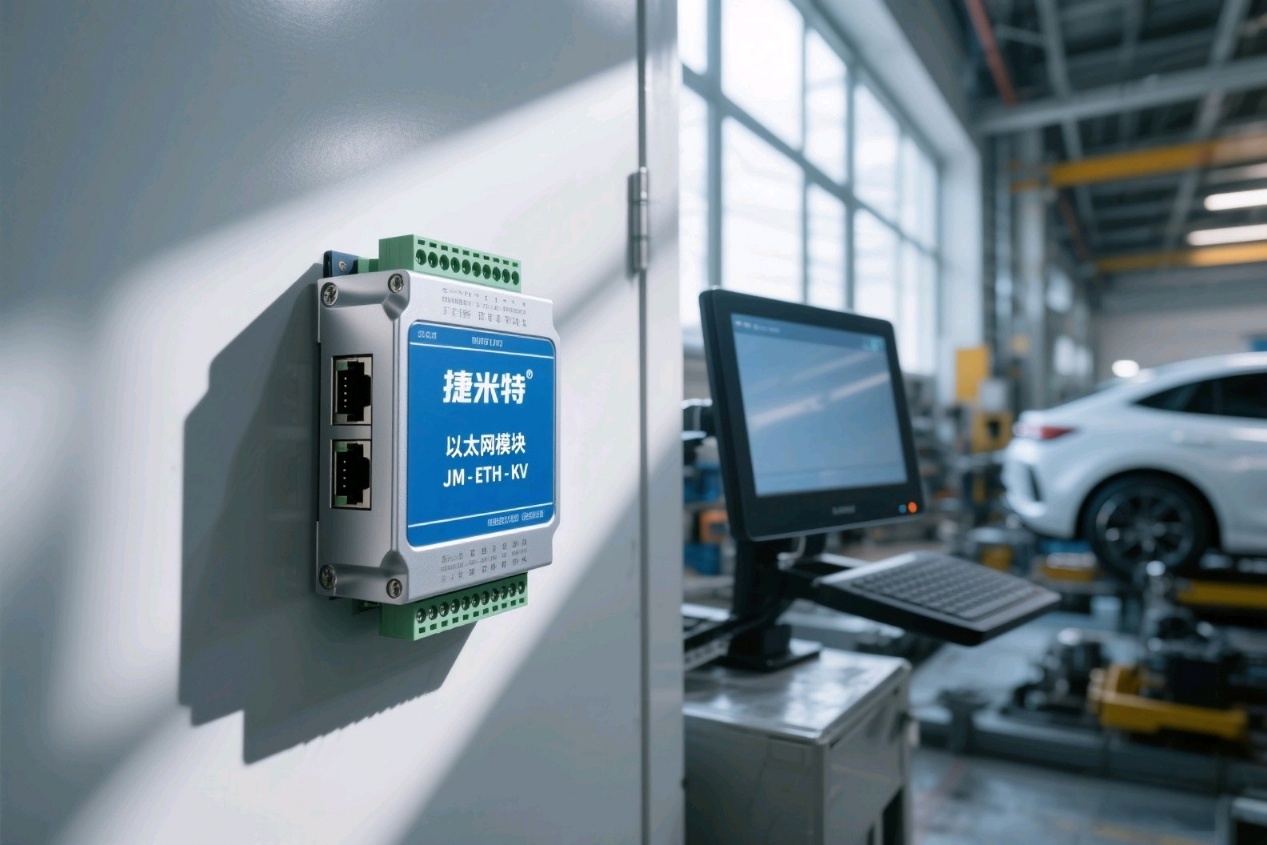

基恩士KV系列PLC借助于以太网通讯模块与上位机通讯实现触摸屏监控的应用配置案例(图1)
一、  行业痛点与需求
在汽车制造领域,自动化生产线的高效运行离不开PLC的精准控制。然而,基恩士KV系列PLC原本并未配备以太网接口,这给生产管理带来了诸多不便。一方面,上位机无法通过以太网直接监控PLC的运行数据,导致生产过程的实时监控和远程管理难以实现;另一方面,触摸屏与PLC的连接也受到限制,影响了现场操作人员对设备的便捷操作。为解决这一问题,捷米特的JM-ETH-KV以太网通讯模块应运而生,它为基恩士KV系列PLC提供了以太网连接功能,完美解决了这一行业痛点。

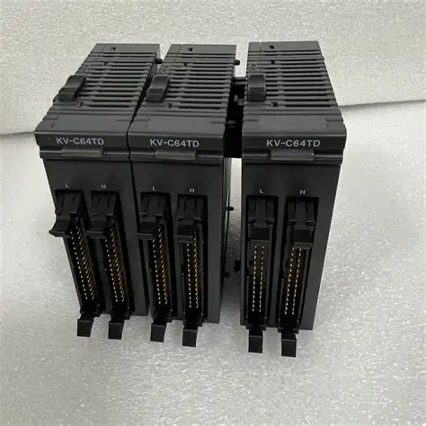

某汽车制造企业拥有大量基恩士KV系列PLC,用于控制车身焊接、零部件装配等关键生产环节。随着企业数字化转型的推进,需要将这些PLC纳入以太网监控系统,实现生产数据的实时采集与分析,同时确保现场触摸屏能够继续稳定监控设备运行。
基恩士KV系列PLC借助于以太网通讯模块与上位机通讯实现触摸屏监控的应用配置案例(图2)
三、解决方案
(一)硬件选型
选用捷米特JM-ETH-KV以太网模块,该模块专为基恩士KV系列PLC设计,采用模块化设计,不占用PLC编程口。它支持ModbusTCP以太网协议,可与各类上位机软件和触摸屏无缝对接。

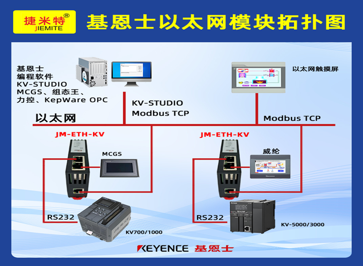

(二)硬件连接
1.  安装模块:将捷米特JM-ETH-KV通讯处理器通过导轨安装在PLC机柜内的合适位置,确保模块的通风良好,便于散热。
2.  连接PLC:使用专用的通讯线将模块与基恩士KV系列PLC的编程口连接,确保连接稳固,避免因接触不良导致通信中断。
3.  连接以太网:将模块的以太网口通过网线接入工厂的以太网交换机,确保模块与上位机处于同一网络环境中。
4.  连接触摸屏:将现场的触摸屏通过模块的复用接口X2与PLC连接,保证触摸屏能够继续对PLC进行本地监控。
基恩士KV系列PLC借助于以太网通讯模块与上位机通讯实现触摸屏监控的应用配置案例(图3)
(三)软件配置
1.  模块参数设置:通过模块自带的配置软件,设置JM-ETH-KV的IP地址,使其与上位机网络在同一网段。同时,配置模块的通信参数,如波特率、数据位等,确保与PLC的通信协议一致。
2.  上位机软件配置:在上位机上安装监控软件(如组态王、WinCC等),在软件中添加基恩士KV系列PLC设备,并选择通过ModbusTCP协议与JM-ETH-KV模块进行通信。输入模块的IP地址及相关通信参数,完成上位机与PLC的通信配置。
3.  触摸屏配置:在触摸屏上设置通信参数,使其通过复用接口X2与PLC进行通信。由于模块支持协议转换,触摸屏的通信协议无需更改,可继续使用原有的通信方式。
