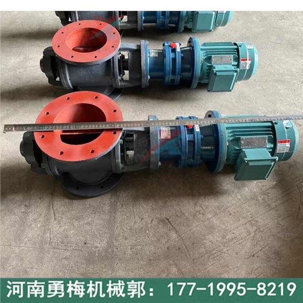

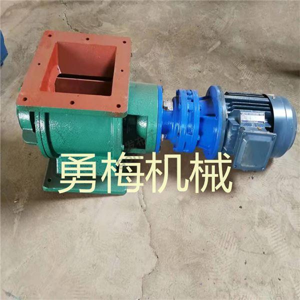

圆口星型卸料器给料过程均匀稳定,卸料运行平稳,噪声低、故障少,耐冲击、耐磨性高:能够承受物料在输送过程中产生的冲击力,确保设备稳定运行,同时叶轮等部件具有较高的耐磨性,减少磨损,延长设备使用寿命。
结构组成
主阀:包括壳体、端盖、叶轮、密封结构等。壳体为圆筒形,是整个卸料器的外壳,起到保护和支撑内部部件的作用;端盖安装在壳体两端,用于封闭壳体,防止物料泄漏;叶轮是带有数个叶片的转子,是实现物料输送的关键部件;密封结构则用于防止灰尘外泄,保证设备的密封性。
马达与传动装置:用于驱动叶轮旋转,通常采用电机减速机组合,为叶轮的转动提供动力,使叶轮能够在壳体内稳定、均匀地旋转。
均压排气口:位于机体侧面,可将叶轮回转产生的高压气体排走,减少气体顶料现象,确保物料的顺利下落,保证物料输送的连续性和稳定性。
密封件:除了主阀中的密封结构外,还有其他部位的密封件,如轴承处的密封等,进一步提高设备的密封性能,防止灰尘进入轴承、齿箱等部位,延长设备使用寿命。
防护装置:如链轮、链轮罩等,用于保护传动部件,防止操作人员接触到运动部件,同时也能防止灰尘、杂物等进入传动系统,保证传动的可靠性。
