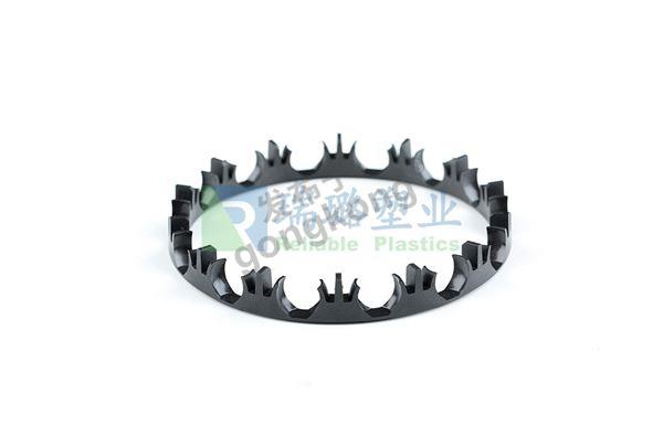

在现代机械工业领域,轴承作为关键基础部件,而轴承保持架作为轴承的核心组件之一,承担着隔离滚动体、均匀分布载荷、引导运动方向等重要功能。PEEK作为一种半结晶性热塑性特种工程塑料,与传统保持架材料相比,采用注塑成型的PEEK轴承保持架在极端工况下表现尤为突出。
一、PEEK轴承保持架的核心优势与性能特点
1、采用PEEK注塑成型的轴承保持架能在260°C连续和300°C峰值温度下稳定工作,无热变形或强度损失。实际应用中,在200°C下无老化迹象,而传统材料在70°C以上可能性能衰退。
2、PEEK轴承保持架摩擦系数低至0.2-0.3,磨损率极低。在实际应用中,采用PEEK基自润滑保持架后,摩擦损耗降低40%,使用寿命延长3倍以上。
3、PEEK不受常见工业化学品侵蚀。与金属保持架易受电化学腐蚀或尼龙保持架易受水解影响不同,PEEK能在潮湿环境或化学介质中长期保持性能稳定。
二、注塑加工PEEK轴承保持架的工艺难点与挑战
1、PEEK注塑的主要挑战是高温加工。其熔融温度为343°C,注塑温度通常在370-400°C,远超常规塑料。如此高的加工温度对注塑机螺杆、料筒、喷嘴和模具等部件提出了严苛要求。普通注塑机难以长期稳定工作在如此高温下,需要使用高温塑料专用注塑设备,螺杆材质需耐温400°C以上,以减少材料在螺杆中的停留时间和热降解风险。
2、PEEK注塑中,熔体流动性差是一大难点。PEEK熔体高粘度和流动性差导致充模困难,尤其在复杂结构、薄壁或长流道的保持架产品中。为解决这一难题,需优化模具设计和工艺参数,如使用较大的浇口和流道尺寸;采用热流道系统减少熔体温度损失;并提高模具温度以改善熔体流动性。
针对工艺难点,瑞璐塑业凭多年精密注塑惊艳通过模流分析,可预测熔体流动、冷却和收缩行为,优化模具设计和工艺参数。同时,使用精密注塑机和闭环控制系统,配合高响应伺服阀和精确温度控制,实现对PEEK注塑过程的高度控制,确保产品的一致性和稳定性。
三、注塑工艺在PEEK轴承保持架制造中的优势
1、复杂结构一体化成型
轴承保持架具备精细兜孔、加强筋和锁口等特征,传统金属加工需多道工序,注塑工艺则能一次性成型复杂几何形状,大幅提高生产效率和产品一致性。
2、高尺寸精度和表面质量
精密注塑技术结合优化模具设计,使用高精度模具和闭环温控技术,实现无毛刺免二次加工。机加工效率低,易导致薄壁结构变形,难以保证尺寸一致性。
3、材料利用率高和生产效率
注塑成型作为近净成形工艺,材料利用率高达95%,大幅减少原材料成本。结合多腔模具和自动化系统,实现高效大批量生产。
