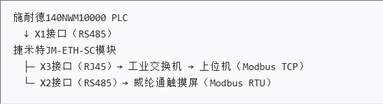

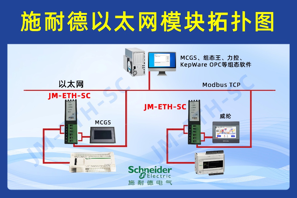

二、解决方案设计
针对上述问题,项目团队引入捷米特JM-ETH-SC以太网通讯处理器,构建"PLC+以太网模块+双终端"的新型通讯架构:
系统拓扑图
施耐德140NWM10000PLC借助以太网模块实现包装机械多设备高效通讯案例(图3)
核心配置步骤:
硬件连接
使用RVVP4×0.75屏蔽双绞线连接PLC的TSXSCF1100通讯口与JM-ETH-SC的X1接口,波特率设为115200bps。
触摸屏通过X2接口直连网关模块,采用ModbusRTU协议,地址设为2。
模块X3接口通过超五类网线接入变电站工业级交换机,IP地址设为192.168.1.178(默认地址)。
参数配置
通过Web浏览器登录以太网模块管理界面(http://192.168.1.178),启用ModbusTCP服务器功能,设置从站地址为1。
在施耐德UnityPro软件中配置140NWM10000模块IP地址为192.168.1.10,添加ModbusTCP主站连接,映射寄存器地址至PLC的%MW区。
上位机使用WonderwareInTouch组态软件,通过ModbusTCP协议读写模块寄存器,实现实时数据监控。
协议转换机制
模块内部采用双协议栈设计:
下行通讯:PLC通过RS485发送ModbusRTU指令至以太网模块,模块自动转换为ModbusTCP格式上传至以太网。
上行通讯:上位机和触摸屏的读写请求经模块协议转换后,通过对应串口发送至PLC。
施耐德140NWM10000PLC借助以太网模块实现包装机械多设备高效通讯案例(图4)

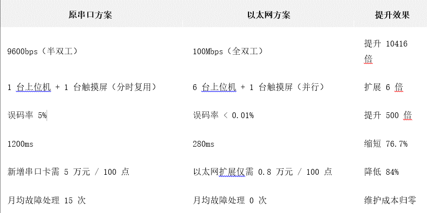

四、实施效果对比
施耐德140NWM10000PLC借助以太网模块实现包装机械多设备高效通讯案例(图6)
典型应用场景优化:
故障录波响应:原系统从故障发生到上位机报警需1.5秒,现缩短至300ms,为继电保护动作争取了宝贵时间。
远程参数整定:通过ModbusTCP协议可实时修改PLC控制参数,较原串口方案效率提升10倍。
历史数据追溯:以太网方案支持100Mbps高速存储,历史数据查询速度从30秒/千条提升至2秒/万条。
