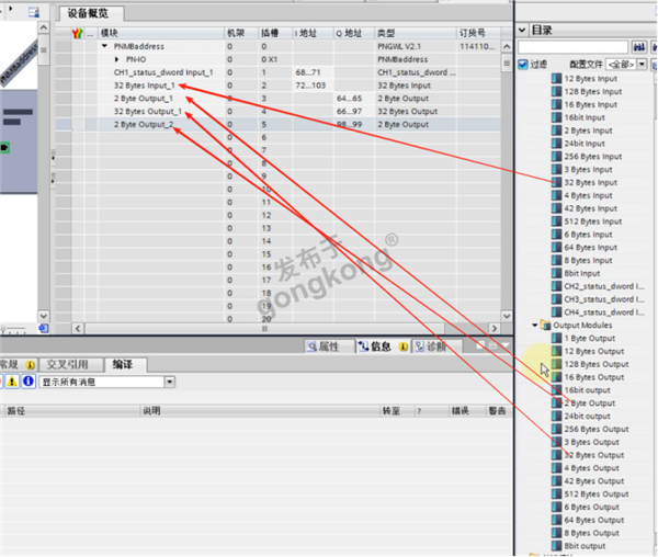

下面介绍RS485Profinet接传感器在博图软件的配置步骤,首先导入RS485Profinet网关的GSD文件
找到安装好的GSD文件与plc进行组态
添加读写指令到插槽

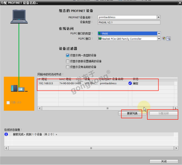

西门子S7-1200 PLC与JRT激光测距传感器的RS485转Profinet网关集成方案解析641.png 右击RS485Profinet网关进入分配设备名称后点击查找设备
