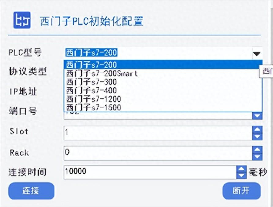

  • 物理层连接机制:基于 TCP/IP 或 MPI(多点接口)总线,TCP/IP 模式下客户端需配置 PLC 的 IP 地址(如 192.168.0.1)和端口号(默认 102),MPI 模式则需设置总线波特率(如 187.5kbps)和站地址(1-31)。GraniStudio 的 "西门子 PLC 初始化" 算子中,用户可通过下拉菜单选择连接方式,系统自动匹配对应的物理层参数。

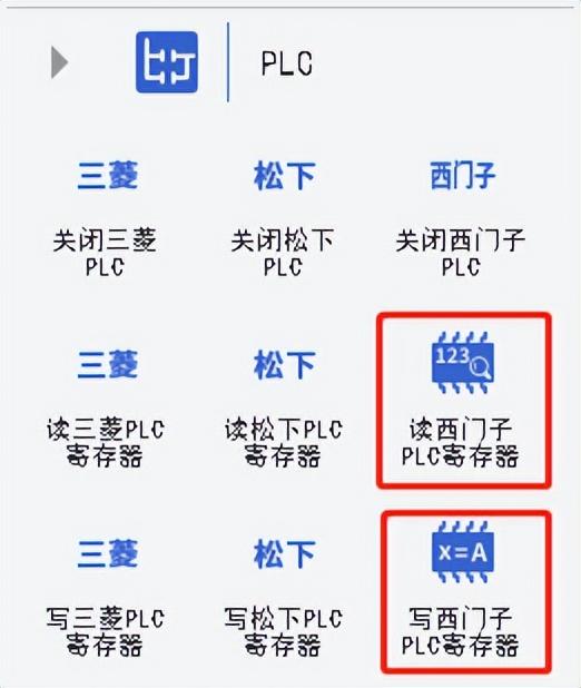

GraniStudio 将上述流程封装为 "初始化 - 读 / 写 - 关闭" 四个算子,用户只需配置 PLC 地址和操作区域,即可完成全流程交互,无需关注底层报文细节。

1.可视化的连接配置机制
在 GraniStudio 的平台资源管理器中,“西门子 PLC 初始化” 算子是建立S7通信的核心入口。用户只需通过图形化界面完成三项配置:一是基础参数设置,包括 PLC 的 IP 地址(如 192.168.0.1)、端口号(默认 102)、机架号(通常为 0)和槽位号(S7-1200 默认 1,S7-1500 默认 0);二是通信模式选择,支持 “单连接”(适用于单点通信)或 “连接池”(适用于多线程并发访问)模式;三是超时参数配置,可设置连接超时(默认 5000ms)、读写超时(默认 2000ms)等阈值。配置完成后,算子会自动生成标准化的通信资源句柄,供后续的读写操作调用。

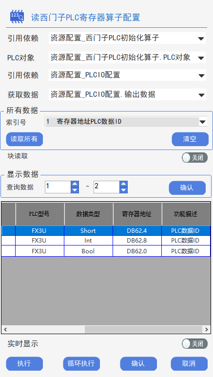

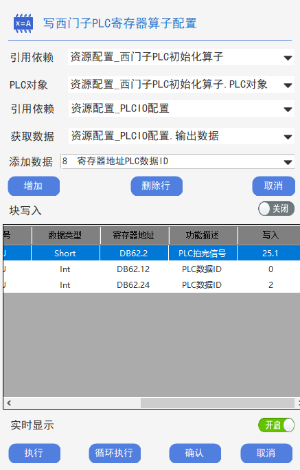

2.全功能覆盖的读写算子
GraniStudio 提供两类核心算子实现数据交互:
  • 读取算子:支持按 “数据类型” 精准读取 PLC 内存。例如,读取 DB1 数据块的第 0 字节(DB1.DBX0.0)的布尔值(是否启动)、DB1.DBW2 的整数(温度设定值)、DB1.DBD4 的浮点数(压力测量值)等,读取结果自动转换为标准数据格式(如 BOOL、INT、FLOAT),无需用户进行字节序转换或数据解析。
  • 写入算子:支持向 PLC 内存写入控制指令。例如,向 Q0.0 输出点写入 “1”(启动电机)、向 DB2.DBD0 写入 3.14(设定流量参数),算子会自动校验数据合法性(如数值是否超出 PLC 量程),并返回写入状态(成功 / 失败及错误码)。
值得注意的是,GraniStudio 的读写算子支持 “批量操作”—— 一次请求可读取或写入多个内存地址,例如同时获取 10 个传感器的测量值,这种批量处理能力将通信效率提升 60% 以上,特别适用于需要高频数据采集的场景。
