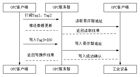

OPC 通信的技术架构:

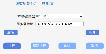

    • 作用:该模块是实现数据交互的前提,通过配置服务器地址、端口号,使用匿名的方式起 GraniStudio 软件与 OPC UA 服务器之间的连接,为后续的数据读取和写入操作提供基础。配置完成后会输出标准化的 OPC 资源,供主任务设计器中的 OPC 读取、写入以及关闭算子使用。
选择OPC服务器类型,手动输入服务器地址点击连接按钮,进行连接。

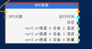

使用OPC读取算子对设备温度、湿度、结果数量进行读取。

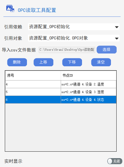

配置界面:
选择导入csv文件,默认自动导入软件根目录模板文件,可手动点击选择按钮选择需要读取的OCP文件数据。
