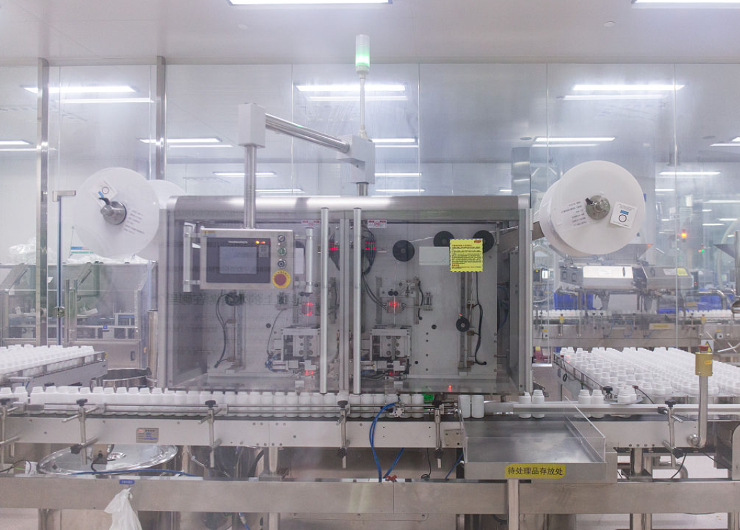

1. 行业背景与项目痛点分析
1.1 行业选择:医药自动化生产
医药行业对生产过程的精确控制、数据追溯和系统稳定性要求极高。随着GMP认证标准的不断提高,制药企业需要更智能的自动化控制系统来实现药品生产的数据采集、设备监控和质量追溯。本项目选择制药厂配液系统自动化改造作为典型应用场景。
西门子S7-300PLC借助于MPI转以太网模块同时和400PLC、触摸屏以及Modbus RTU协议的变频器通讯案例(图2)

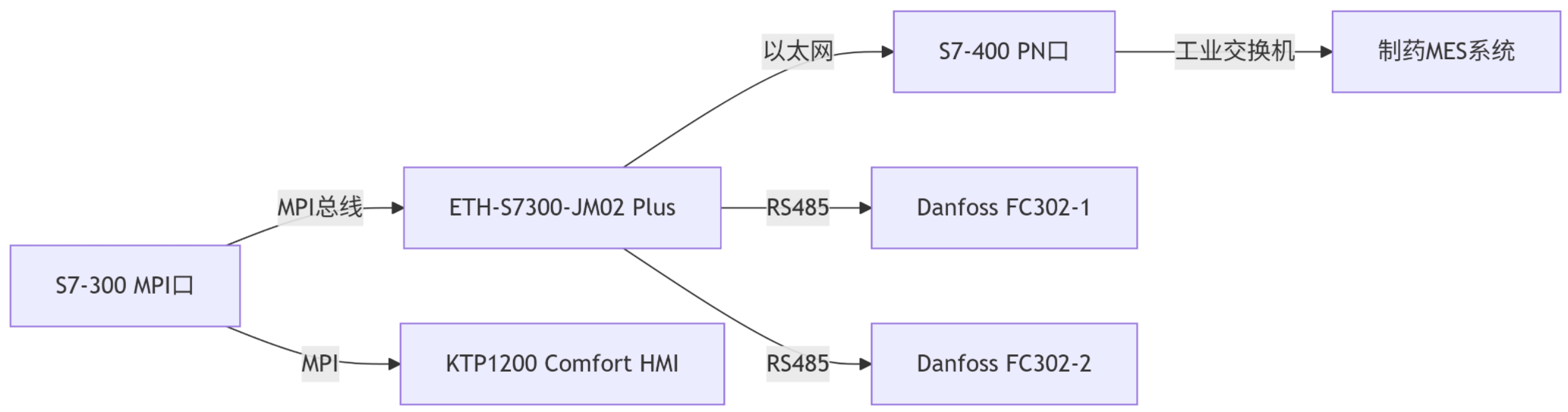

2.2 网络拓扑架构
西门子S7-300PLC借助于MPI转以太网模块同时和400PLC、触摸屏以及Modbus RTU协议的变频器通讯案例(图3)

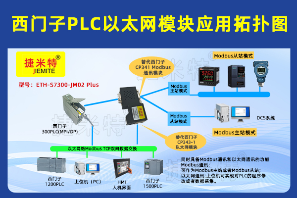

2.3 方案创新点
MPI接口智能复用
通过以太网桥接器实现MPI信号与以太网信号并行传输
HMI保持原有MPI通讯不受影响
双协议支持
内置串口转以太网功能,可同时处理S7协议和MODBUS TCP
RS485接口支持MODBUS RTU主站模式
该模块内置专用MPI协议解析芯片,可完美识别S7-300的MPI帧结构,支持PG/OP通讯、S7基本通讯等多种交互方式,可以接S7-400PLC,还可以接触屏,9针口以及485主从站设备解决了普通以太网转换器无法穿透西门子专有协议以及其他设备的技术瓶颈,实现数据的双向透明传输
医药行业适配
模块通过EMC/EMI测试,符合制药车间电气标准
支持数据加密传输,满足GMP数据完整性要求

3. 详细实施流程
3.1 硬件部署阶段
MPI网络改造
使用专用MPI分支器将原MPI总线一分为二
主线连接捷米特模块,支线连接KTP1200触摸屏
以太网连接
模块通过M12工业网线接入车间环网
S7-400建立TCP连接(端口102)
变频器接线
模块RS485端子(A+/B-)接变频器通信卡
终端电阻拨码开关设置为ON(末端设备)
