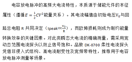

       在《基于柔性探头的电容放电瞬态电流分析》一文中,我们深入探讨了测量电容放电瞬态电流的过程,但是电容是如何产生大电流的?接下来将着重介绍其中大电流的产生机制。
电容储能的物理本质决定能量释放潜力
电容器的电场储能能力与其物理结构直接相关:
电荷聚集的必然性
       当外部电源对电容充电时,电介质两侧极板会聚集等量异号电荷(±Q)。这种电荷分离现象本质是电介质极化响应电场的结果,其储能密度由电容值C和电压V共同决定,其公式如下
高电压充电的本质是建立强电场,这为后续大电流释放奠定了能量基础。
电压的驱动作用
放电时,极板间电势差形成非平衡电场系统。根据静电力原理,该电场力必然驱动电荷通过外部回路定向迁移以恢复电中性。电压的初始幅值直接决定了电荷迁移的驱动力强度,这是脉冲电流峰值的根本约束条件。

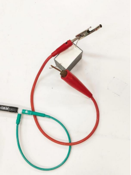

图2 电容连接图
       图2所示为电容连接图,连接线接上电容一边,另一边连接铜棒触碰电容,clip-around线圈套入连接线中,其中红色电容连接线可视为低阻抗路径。
