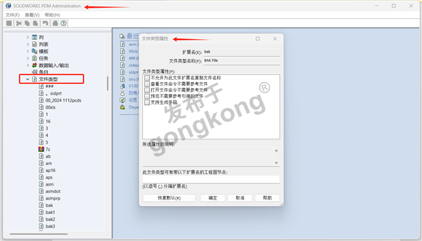

一、文件类型属性设置
通过文件类型属性对话框,可设定文件类型的多种属性。例如,可启用重复文件名称检查,防止库中出现重名文件;对于包含参考引用的文件,可设置打开、预览或查看文件时是否下载参考引用文件,以提高性能;还可设置文件类型可有带特定扩展名的工程图节点等。1.png

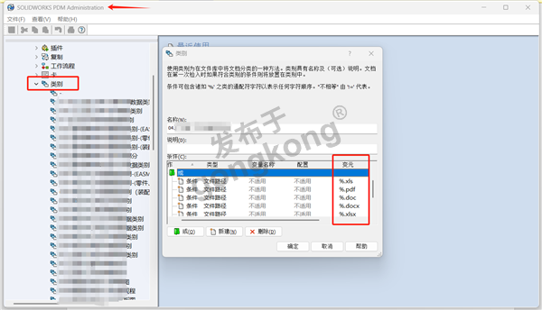

二、利用类别进行管理:
可以使用类别来分组和组织文件和条目。在生成类别时,需要定义相关条件,只有符合这些条件的新文件和条目才能指派到该类别。例如,针对工程师使用的所有文件类型(如工程图、装配体和零件),可以生成特定类别,当用户第一次检入这些类型的文件时,它们可以自动进入符合对应类别的工作流程。

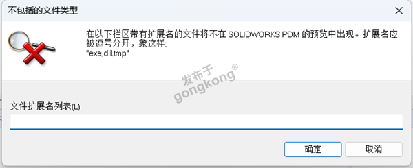

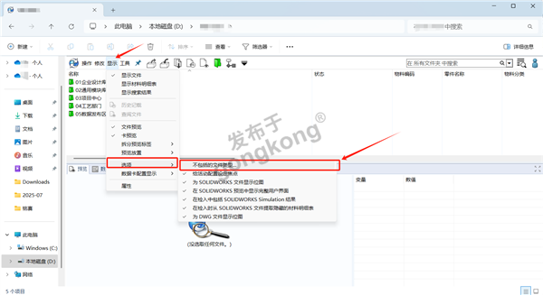

三、限定可预览的文件类型:
管理员可以在后台指定要在 SOLIDWORKS PDM 预览选项卡上排除的文件扩展名,通过显示不包括的文件类型对话框来进行设置,从而控制哪些文件类型可以在预览选项卡中显示。3.png4.png

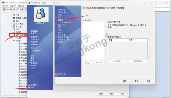

四、复制树时的文件类型设置:
使用复制树页面可定义在复制库中的文件和参考引用时变量所受的影响。可以指定要修改其变量的文件名称样式,包括添加文件扩展名,从而控制不同文件类型在复制树操作中的行为。5.png
