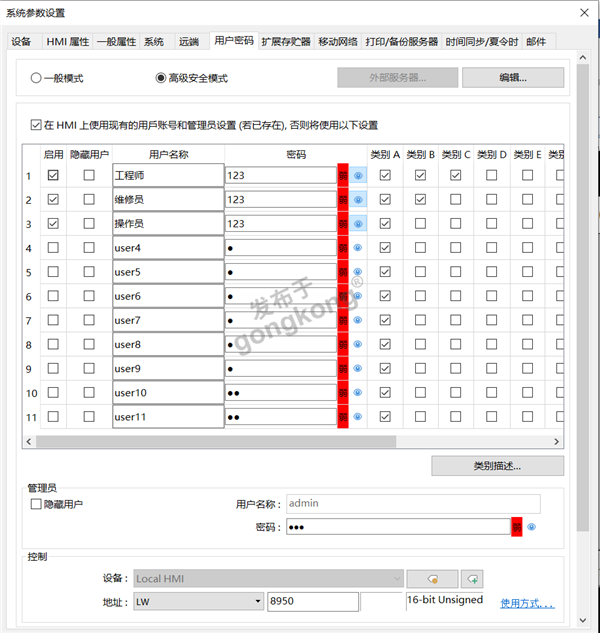

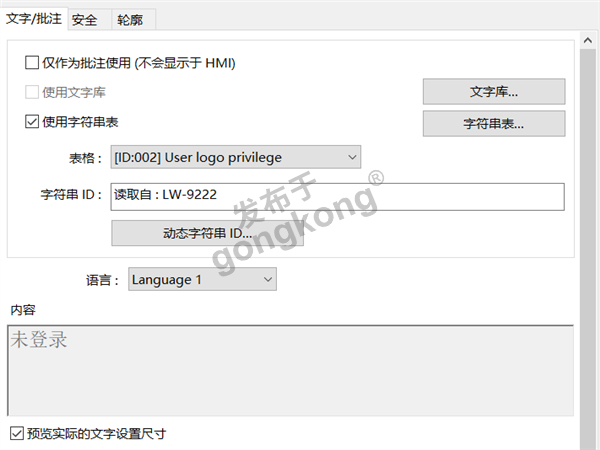

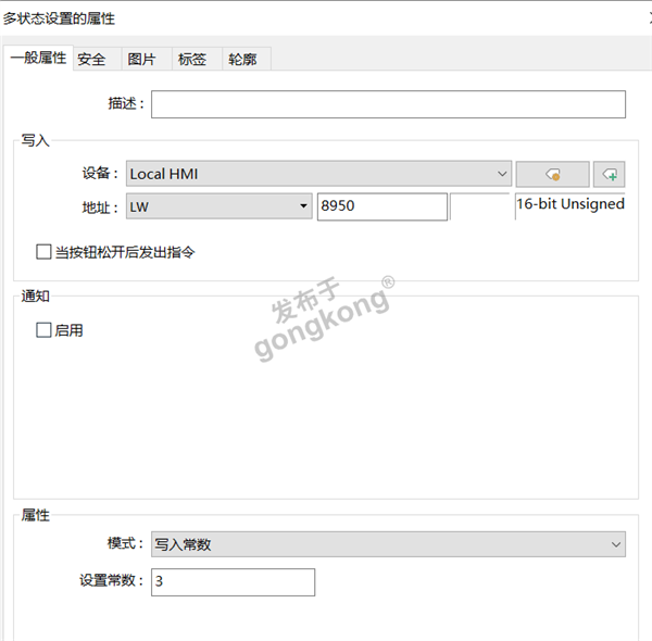

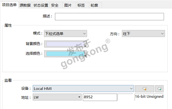

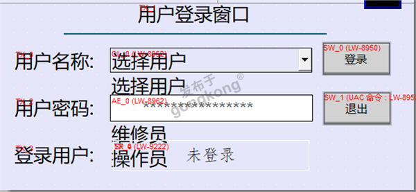

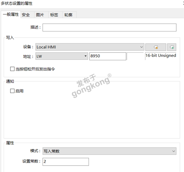

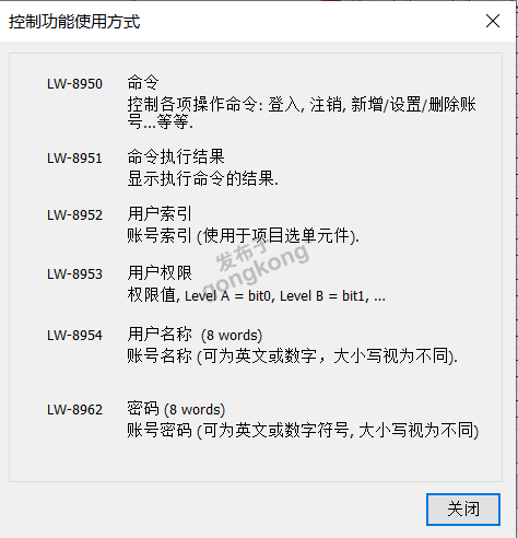

MT8106IE设置都是遵循说明书,就是无法登录.源项目是从MT8071E复制过来的.

用户密码哪里选一般模式,别选高级模式
