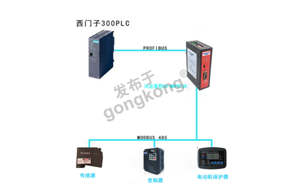

在工业自动化领域,不同协议设备间的数据互通常成为系统集成的难点。以西门子S7-300 PLCJRT激光测距传感器的通信为例,前者采用PROFIBUS-DP协议,后者通常支持RS485接口的Modbus RTU协议,两者如同使用不同语言的对话者,需借助RS485PROFIBUS-DP网关实现协作。

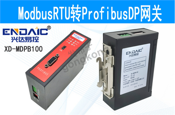

物理层对接:将JRT传感器的RS485端子(A/B线)接入RS485PROFIBUS-DP网关的从站接口,RS485PROFIBUS-DP网关的DP端口则通过紫色双绞线连接PLCDP主站接口。需注意终端电阻设置,避免信号反射导致通信中断。

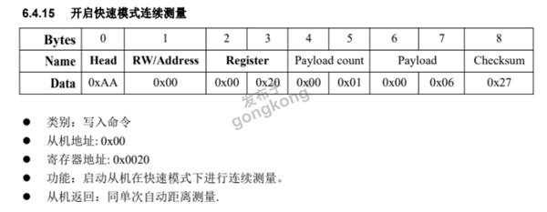

传感器模式设置:通过手册查看工作模式命令格式。例如写入开启快速模式连续测量,此时模块会按预设周期主动上传数据。

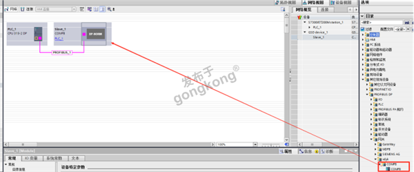

下面通过配置RS485PROFIBUS-DP网关实现传感器快速模式连续测量,具体步骤如下

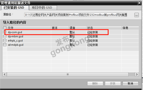

首先导入RS485PROFIBUS-DP网关GSD文件到TIA Portal 编程软件
找到安装好的RS485PROFIBUS-DP网关驱动拖拽到组态界面进行与plc组态

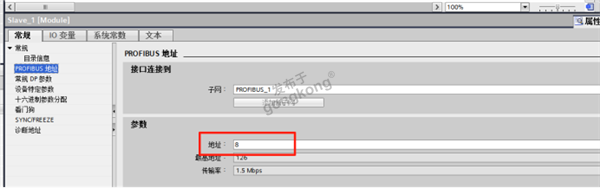

RS485PROFIBUS-DP网关属性设置profibus地址

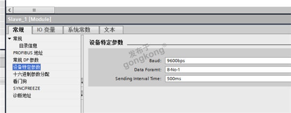

设置波特率,数据位,起始位,校验位等

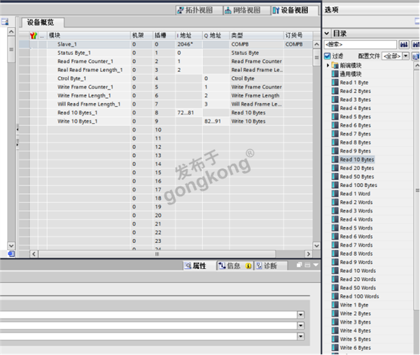

进入设备视图添加输入输出指令

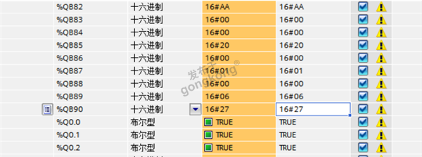

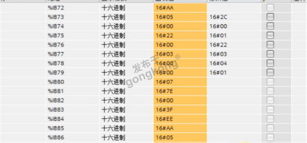

在监控表QB82-QB90写入快速模式连续测量命令AA 00 00 20 00 01 00 06 27
ib72-ib86查看传感器返回数据
