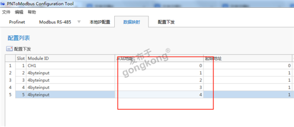

兴达易控XD-MDPN100网关为例,接入西门子S7-1200 PLC时需三步操作:
Modbus RTU转Profinet网关:工业自动化数据互通的关键桥梁与实现方案436.png

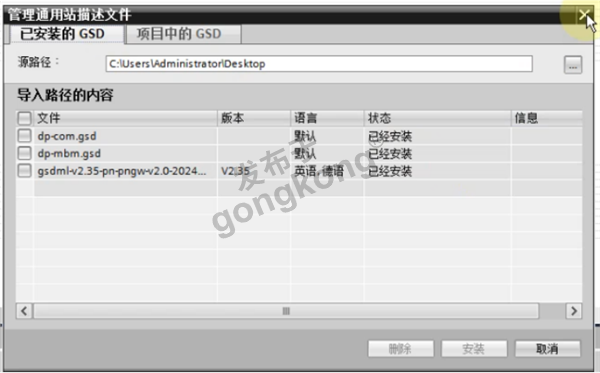

项目搭建:在博图(TIA Portal)软件中新建项目,安装Modbus RTUProfinet网关的GSD文件,确保硬件目录中能识别该设备;
Modbus RTU转Profinet网关:工业自动化数据互通的关键桥梁与实现方案511.png

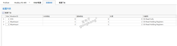

参数映射:将流量计的Modbus寄存器地址(如温度数据对应的03功能码寄存器)映射为ProfinetIO模块数据块,类似为每个数据贴上“门牌号”;

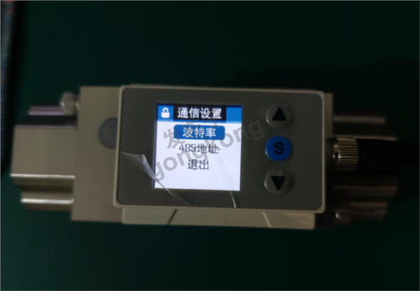

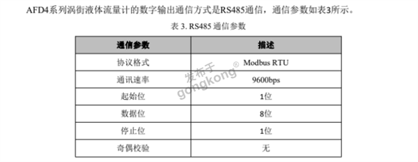

协议兼容性:确认流量计的Modbus RTU格式(如波特率、校验位)与Modbus RTUProfinet网关匹配;
