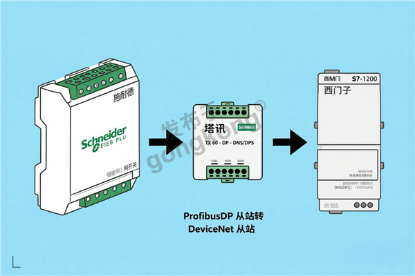

1. 硬件连接
· 将电机驱动器、分拣设备连接到西门子 S7 - 1200 系列 PLC 的 Profibus DP 主站端口。接着,把塔讯DeviceNet转 ProfibusDP网关的 Profibus DP 从站端口与西门子 S7 - 1200 系列 PLC 相连,保证连接可靠,避免信号干扰。
· 将网关的 DeviceNet 从站端口接入施耐德 Quantum 系列 PLC 的 DeviceNet 接口,完成硬件连接,构建起通信的物理通道。
