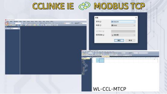

本研究案例运用CCLink IE转ModbusTCP网关技术,达成了将记录仪数据传输至三菱PLCPLC的过程。具体操作步骤如下:
启动MELSEC GX Works3软件,通过左侧工具栏点击“新建项目”选项,此时会弹出“新建项目”界面。在该界面中,用户需确定控制器的系列及具体型号,并进一步选取程序逻辑语言。确认所选参数后,点击“确定”按钮以对项目进行初始化。项目初始化完成后,界面将自动跳转至POU程序编程界面。

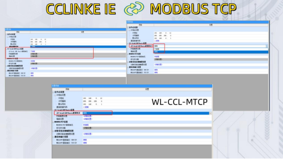

在“设置项目”窗口的“CCLINK IEF Basic”区域,执行CCLink从站参数配置,在“CCLINK IEF Basic应用情况”一栏中,将“未应用”更改为“已应用”,详见图示:

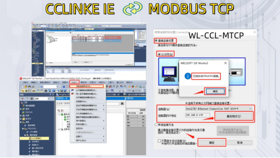

完成保存操作后,于<GX Works3>软件的<菜单栏>中选取<在线-->当前连接目标...>,此时将弹出<简易连接目标设置 Connection>窗口。在该窗口内,勾选<直接连接设置>与<以太网>选项,并在<适配器>项目行中选定与连接PC和PLC的网卡相对应的选项。随后点击<通信测试>按钮,若弹出的窗口显示<已成功与FX5UCPU连接。>的信息,则点击<确定>按钮关闭信息弹窗,返回至<简易连接目标设置 Connection>窗口。最后,点击<确定>按钮关闭该窗口,具体操作流程如图所示。

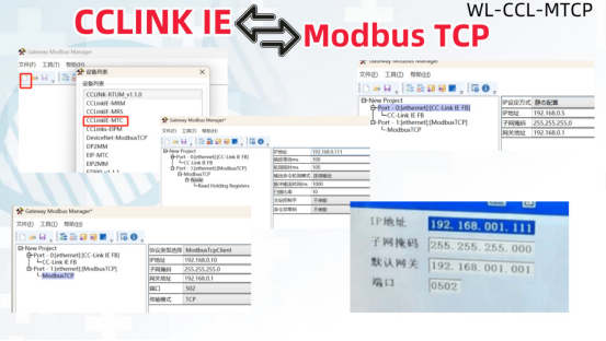

开启网关配置软件“Gateway tiConfigurtiation Studio”,新建项目并选取CCLink IE - MTC作为配置项。首先,设置CCLink IE一侧网关的IP地址以及逻辑占用数量。在后续对三菱PLC进行配置时,需确保其与上述设置一致。接下来开展ModbusTCP端口的配置工作,首要工作是确定网关在ModbusTCP端口的IP地址。将新增站点与图示中IP地址为192.168.0.111的站点进行同步配置。
在添加功能码并寄存器对指定寄存器地址进行寄存器配置之后,依据前文所阐述内容,从站运用04功能码对仅具备读取功能的寄存器,即输入寄存器进行读取操作。在开展寄存器地址与长度的配置工作时,需留意Modscan32的起始地址设定为1,而双网关的起始地址设定为0,故而必须实施相应的地址偏移处理。例如,当测试软件需读取从地址1起始的连续64个寄存器时,网关的配置应遵循如下规范。
在确认配置无误的情况下,将配置信息加载至网关设备。
