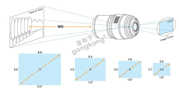

工业相机的靶面(Sensor Format 或 Image Sensor Size)指的是相机内部图像传感器(CMOS 或 CCD)感光区域的物理尺寸。它是工业相机的一个核心参数,直接影响成像系统的视野、分辨率匹配、镜头选择等多个关键方面。
简单理解: 就像传统胶卷相机的“底片”大小一样,靶面就是数字相机的“电子底片”的实际大小。

光学格式(单位:英寸 "):
    • 这是历史沿袭下来的表示法(源自早期的摄像管),用英寸表示,并带有引号(如 1/1.8", 1/2.5", 1", 2/3" 等)。
    • 关键点: 这个英寸数并不是传感器的实际对角线长度!它是一个“光学格式”代号。实际对角线长度大约是标称值的 2/3。
    • 计算实际对角线尺寸(近似):
      • 实际对角线长度 (mm) ≈ 光学格式标称值 (英寸) * 16 mm
      • 为什么是16? 这是历史约定俗成的转换系数(1英寸光学格式对应的实际对角线约为16mm)。
    • 举例:
      • 标称 1" 靶面:实际对角线 ≈ 1 * 16mm = 16mm
      • 标称 2/3" 靶面:实际对角线 ≈ (2/3) * 16mm ≈ 10.67mm
      • 标称 1/1.8" 靶面:实际对角线 ≈ (1/1.8) * 16mm ≈ 8.89mm

视野(FoV):
    • 这是最直接、最重要的影响。在相同的工作距离(WD) 和 镜头焦距(f) 下,靶面越大,能看到的视野范围(FoV)就越宽。
与镜头的匹配(兼容性):
    • 镜头像场(Image Circle): 镜头设计时能清晰成像的最大圆形区域直径。镜头的像场直径必须大于或等于相机靶面的对角线长度,否则图像边缘会出现严重的暗角(Vignetting)和分辨率下降。
    • 选型原则: 选择的镜头必须标明其支持的最大传感器格式(例如,“Designed for 1" sensor", "Compatible up to 2/3" sensor"),且这个值应大于或等于你相机的靶面尺寸(光学格式或实际对角线)。给大靶面相机配小像场镜头会导致边缘成像差。
