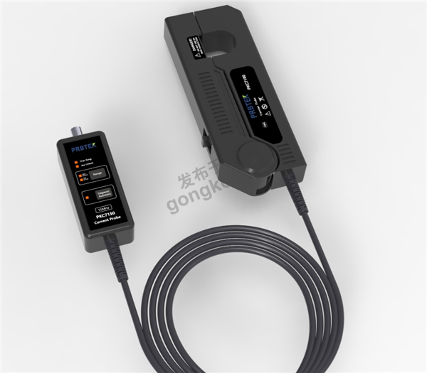

PKC7000 系列是一款高性能的高频电流探头,支持交直流电流的同步测量。以下是一些使用小技巧:
使用前准备技巧:
确认电源与指示灯:为 PKC7000 系列探头连接电源适配器,确保输入电压正常,观察绿色电源指示灯是否亮起,若未亮起,需检查电源连接或适配器是否故障。
设置示波器:将示波器测量模式设为 “接地” 并完成调零,然后切换至 “DC” 模式,同时把示波器输入阻抗设置为 1MΩ,以匹配探头输出。
合理选择量程:根据被测电流大小选择合适量程,探头默认启用大电流量程。若不确定电流大小,可先从大量程开始尝试,再根据测量结果切换到合适的小量程,以获得更精确的测量值。
消磁与调零技巧:
自动消磁调零:将探头与示波器相连,拨动探头卡槽开关,直至 “UNLOCK” 标志消失,确认探头锁定。按下 “消磁自动调零” 按键,完成消磁调零后,设备会发出 “嘀嘀” 两声提示音。
手动零位偏移调整:正常通电后切换至目标测量档位,同时按下 “Degauss Auto Zero” 和 “Range” 按键,蜂鸣器长鸣一声且 “Degauss Auto Zero” 指示灯亮起,即进入手动调整模式。按 “Degauss Auto Zero” 键增加正向偏移,按 “Range” 键增加反向偏移。完成调整后再次同时按下两按键,蜂鸣器短响三声且 “Degauss Auto Zero” 灯熄灭,退出手动模式。
测量操作技巧:
正确卡入导体:向后滑动卡槽上盖以打开,将测试导体卡入测试卡槽,尽量把被测导体调至传感器头内中央位置,推紧滑动开关使卡槽上盖闭合,确保钳口与被测电路导体紧密贴合。若测量结果为正值,说明导体中电流方向与卡槽上盖标明的箭头方向一致;若为负值,则电流方向相反。
避免干扰:测量时应尽量远离变压器、大电路等强磁场源以及无线电等强电流设备,防止外部磁场对测量结果产生干扰。若在高频率领域测量,插入电路的高电位侧可能会受到噪音影响,必要时可限定波形观测器的频段,或插入低电位侧。
提高测量灵敏度技巧:如果要测量非常小振幅的直流或低频交流信号,可以将被测导体在探头上绕几圈。信号强度将根据缠绕的匝数相应增加,实际电流值等于示波器显示读数除以匝数,但需注意插入阻抗也会增大,且探头的带宽上限会变小。
测量后处理技巧:测试完成后,应先断开导体电源,再从卡槽中取出导体。同时,建议每次测量之后都进行探头消磁,避免剩磁对后续测量结果产生影响。
