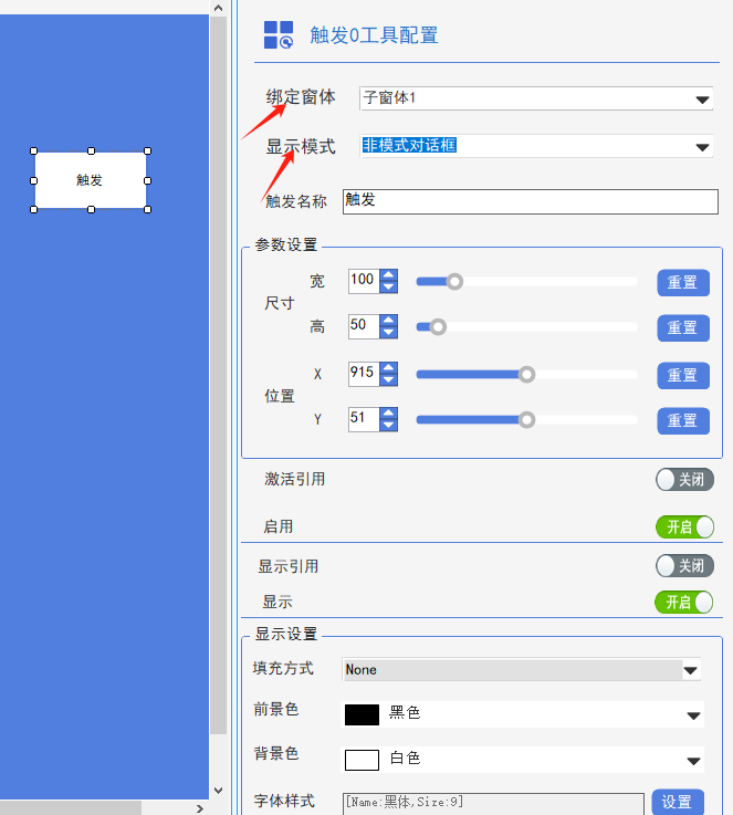

GraniStudio零代码平台HMI设计器工具箱提供 “触发”控件,此控件为 输入控件 类别。可使用“触发”控件按钮,将某个子窗体显示。
步骤一 输入控件列表中触发控件。
步骤二 创建“触发”控件。
此控件为按钮式控件,通过配置界面 绑定显示窗体和显示窗体模式 分为:模式对话框,非模式对话框
步骤三 显示窗体。

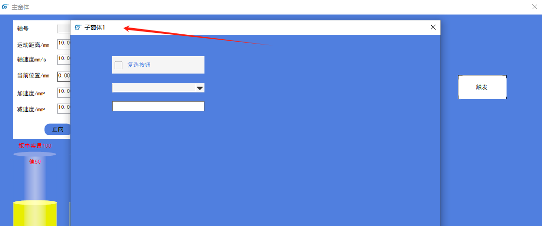

非模式对话框
通过点击触发按钮,将显示子窗体。非模式对话框为窗体显示期间可操作其他窗体界面。

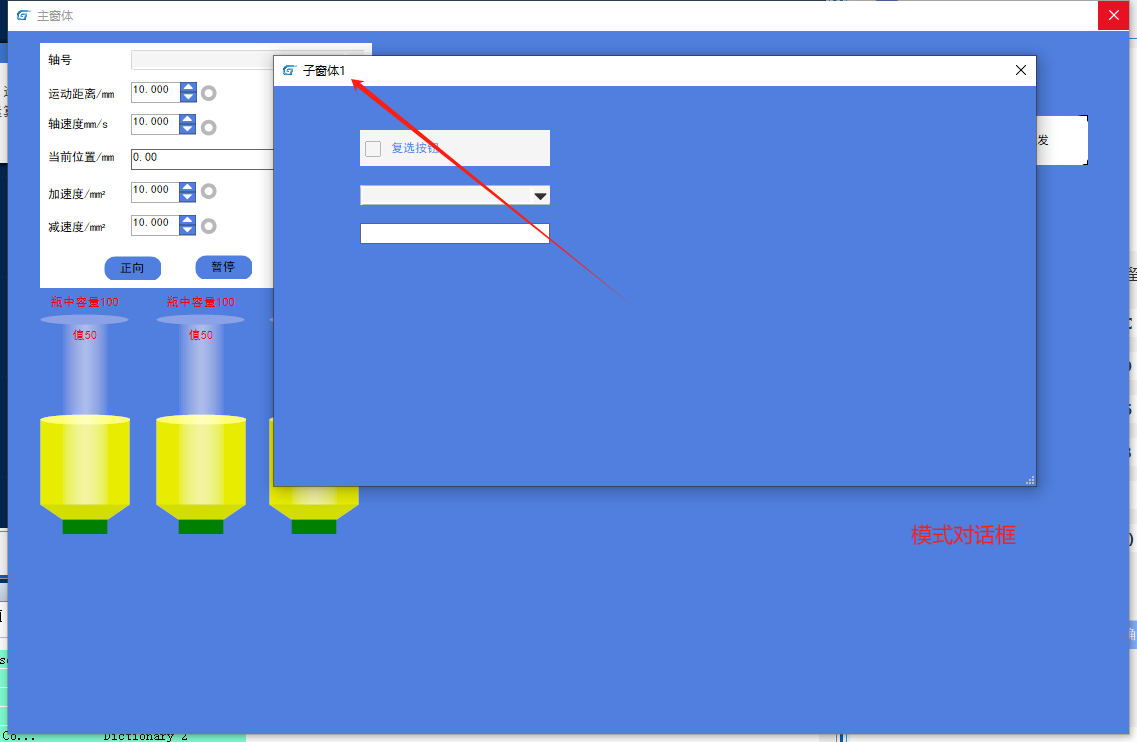

模式对话框
通过点击触发按钮,将显示子窗体。模式对话框为窗体显示期间不可操作其他窗体界面。只允许在本窗体操作。
