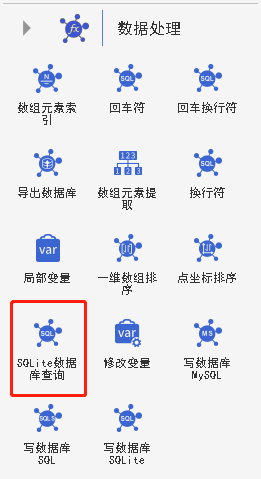

平台主任务设计内有对应数据库写入和读取算子供使用,都位于平台主任务设计器数据处理模块内。

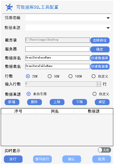

其中SQL 数据库凭借卓越的数据处理和事务管理能力,专为大型企业复杂业务系统量身定制。面对高并发场景下海量数据的读写需求,它能以高效、稳定的性能确保数据操作精准无误。在 GraniStudio 平台中,用户可直接使用写数据库 SQL 工具算子,通过可视化配置与简单操作,即可轻松实现对SQL 数据库写入的应用。

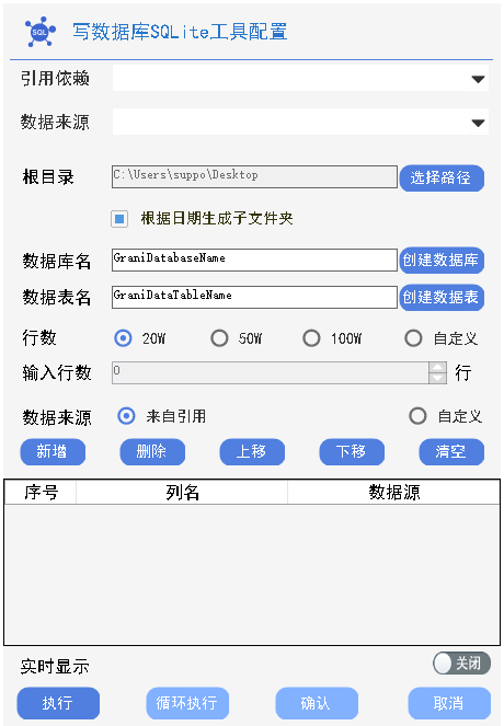

SQLite 数据库作为轻量级嵌入式数据库,无需独立的数据库服务器,适合资源受限的小型应用场景,如边缘计算设备数据存储。SQLite 数据库通过平台写数据库 SQLite 工具算子实现应用。

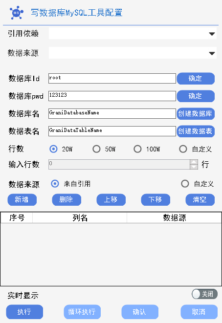

MySQL 数据库以开源、高性能、易扩展的特点,广泛应用于 Web 应用开发和中小型企业数据管理系统,当对于中小型企业而言,MySQL 不仅成本低廉,而且易于维护和扩展企业业务规模扩大,数据量增长时,能够方便地进行数据库的横向扩展和优化。MySQL 数据库通过平台写数据库 MySQL 工具算子实现应用。到这里每种数据库的写入已经通过模块实现,有写入当然也有读取。

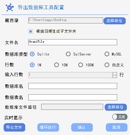

平台提供地址第一种数据库读取方式为数据库导出算子,用于加载数据库文件并指定数据库表生成单独的Excel文档供用户查看,算子兼容上述3种数据库同时使用;提供的第二种数据库读取方式为查询,给定数据后查询数据库表中是否有此数据并反馈出查询结果。
查询方式目前平台已经支持了SQLlit数据库查询,在后续平台更新中将陆续加入SQL数据库、MySQL数据库说的查询功能,丰富平台在数据库领域的功能性。
