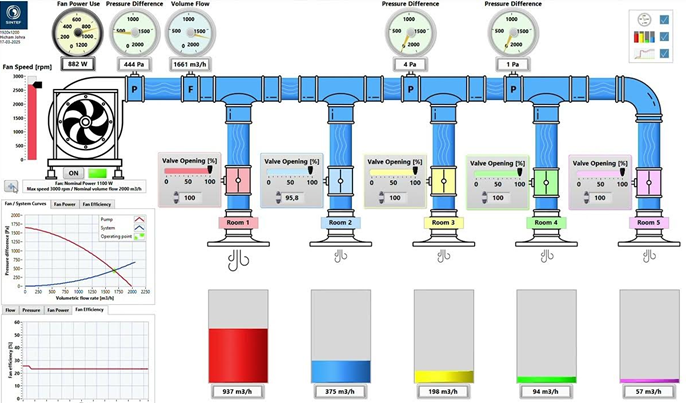

    设计图形化主面板,左侧实时显示 150 个供热站的一次 / 二次网参数,中间通过曲线直观展示控制目标与实际输出的偏差(控制曲线、误差曲线),右侧支持手动设置优化参数(迭代次数、种群数量等);当参数优化完成后,LabVIEW 通过工业以太网将控制指令下发至物理设备(如调节阀门电机),实现 “孪生模型优化 - 物理设备执行” 的闭环。
