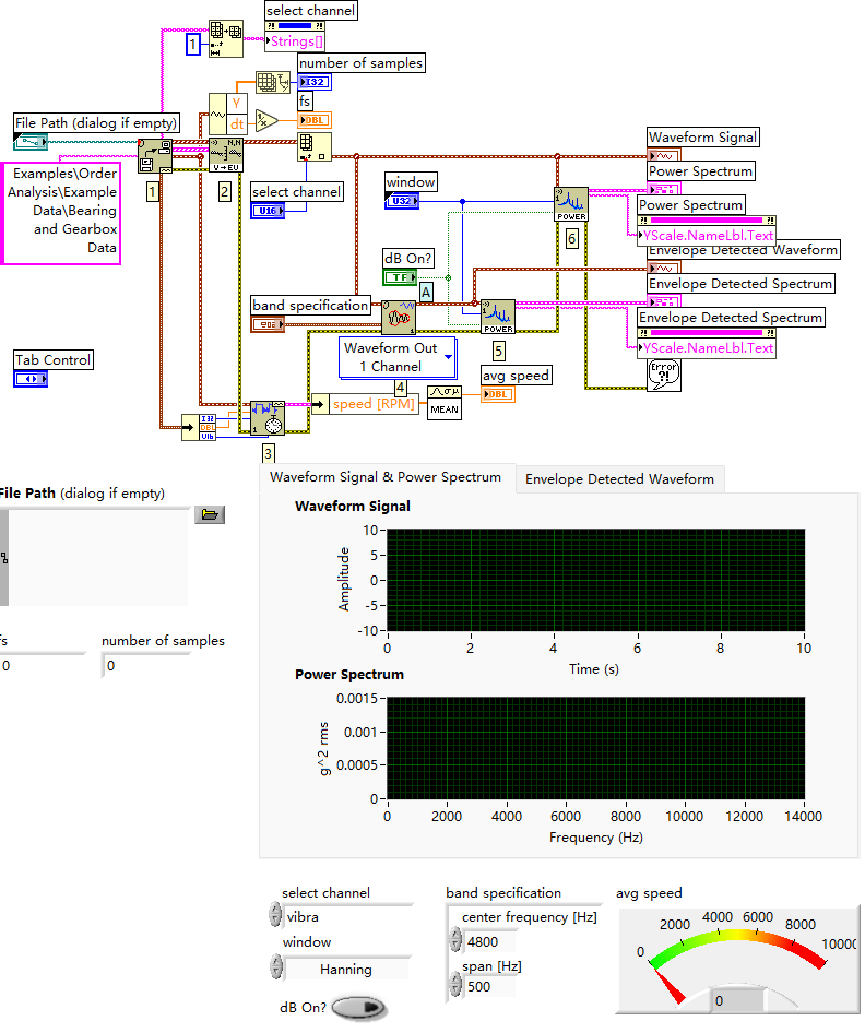

LabVIEW一个简单的振动处理与分析的功能,围绕振动及转速计数据展开处理与分析,整合数据加载、信号调理、包络检测、频谱分析等功能,助力工程师挖掘振动信号中的特征信息,用于设备状态监测与故障诊断。
内容功能
数据加载与预处理
  • 文件读取:通过 “File Path” 控件加载存储振动和转速计数据的.dat 文件,为后续分析提供原始素材。
  • 通道选择与缩放:借助 “select channel” 选择振动(vibra)等通道,结合通道信息将电压数据缩放至目标工程单位,适配分析需求。
  • 转速相关处理:利用转速计信号确定脉冲位置,生成转速曲线,计算平均转速(avg speed),反映设备运转工况。
信号分析
  • 波形与功率谱分析:对原始振动信号,输出 “Waveform Signal” 展示时域波形,经 “Power Spectrum” 分析得到频域功率谱,呈现信号频率成分分布。
  • 包络检测:针对调幅振动信号,依据 “band specification”(中心频率、带宽)选定感兴趣频带,提取包络信号,输出 “Envelope Detected     Waveform”(时域包络波形)与 “Envelope Detected     Spectrum”(包络频谱),凸显故障特征频率。

  • 数据质量:确保.dat 文件数据准确、完整,若原始数据存在噪声污染、采样异常,需预处理(如滤波、重采样),否则影响分析结果可靠性。
  • 参数设置“band specification”(中心频率、带宽)、“window”(窗函数,如 Hanning)等参数需结合设备特性(如转动频率、故障特征频率范围)合理设置,参数不当可能遗漏关键故障信息或引入虚假成分。
  • 物理单位适配:电压缩放至工程单位时,需准确获取通道校准信息,保证物理量(如加速度、速度)换算正确,否则分析结果物理意义失真。
