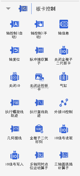

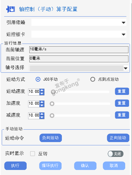

GraniStudio平台支持单轴 jog 运动、单轴点位运动、两轴直线插补运动、三轴直线插补运动、两轴圆弧插补运动、三轴圆弧插补运动以及多轴同时点位运动等多种轴控制方式,全方位覆盖工业自动化生产中的多样化运动需求每种控制方式均配备针对性的功能算子,功能算子位于平台主任务设计器板卡控制模块内
轴手动算子:用于单轴 jog 运动适用于设备调试与手动操作场景,操作人员可通过便捷的操作界面,实时控制轴的移动方向和速度

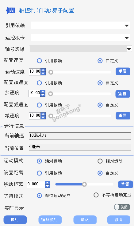

轴控制算子:用于单轴点位运动,运动控制项目中的常用算子,能确保轴快速、准确地到达目标位置。

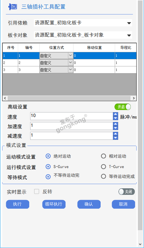

两轴直线插补算子和三轴直线插补算子:实现功能同模块名称,在金属切割、板材加工等领域发挥关键作用,通过精确计算轴间的联动关系,实现直线轨迹的高效加工。

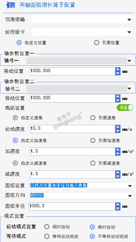

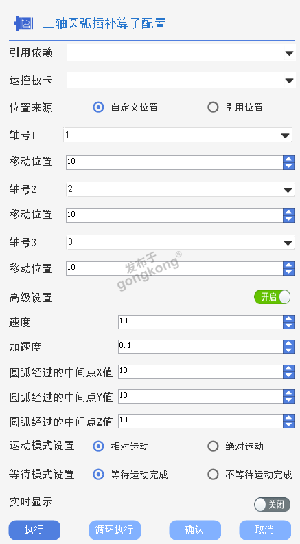

两轴圆弧插补和三轴圆弧插补运:实现功能同模块名称,广泛应用于零部件的曲面加工、模具制造等场景,控制轴沿圆弧路径运动,保证复杂曲面的加工精度。

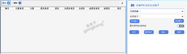

多轴同时点位运动功能,能够协调多个轴同时做点位动作,可有效缩短设备CT以及提升搭建流程效率,在自动化多轴设备中常常使用此算子
