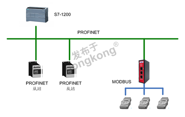

要让 SW - LDS100DB 激光位移传感器更好地融入复杂的工业网络环境,实现与其他设备的无缝对接与数据共享,就需要借助 modbusRTU 转 profinet 网关。modbusRTU 是一种广泛应用的通信协议,具有简单、可靠、高效的特点,在众多工业设备中得到了广泛支持。而 profinet 作为一种先进的工业以太网标准,具备高速、稳定、实时性强等优势,能够满足现代工业自动化对数据通信的严格要求。
下面是传感器与modbusRTU 转 profinet 网关连接具体操作步骤

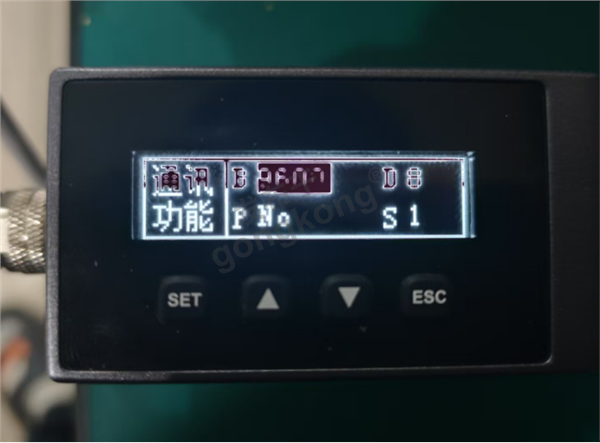

首先需要再位移传感器上面设置通讯参数,如下图:

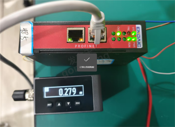

需要把位移传感器的485双绞线接入到网关485端口A-B,把modbusRTU 转 profinet 网关的两个网口分别接本机电脑与S7-1200plc

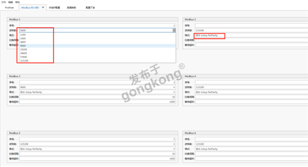

硬件连接完以后需要再配置软件上面设置modbus波特率 数据位 停止位 波特率等参数

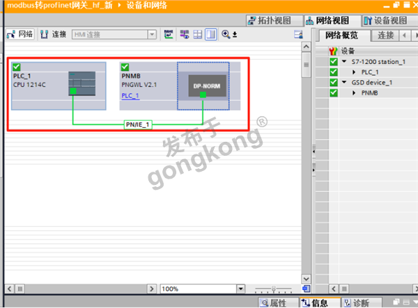

设置完成后需要在博图把网关与plc进行组态

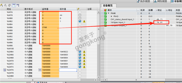

在线监控数据
