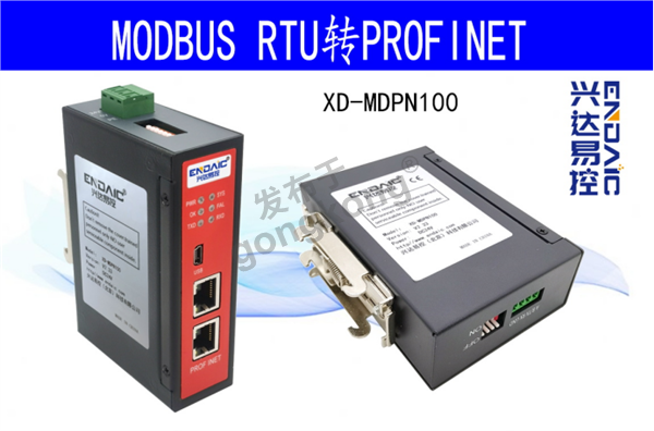

兴达易控modbusRTUprofinet网关XD-MDPN100,则像是一座搭建在不同通讯协议桥梁之间的关键枢纽。在工业自动化系统中,常常存在着各种采用不同通讯协议的设备,这就导致了它们之间难以直接进行有效的数据交互。而这款网关的出现,巧妙地解决了这一难题,实现了modbusRTU协议设备与profinet协议网络之间的无缝对接。

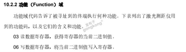

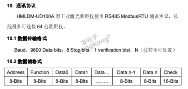

首先在HMLDM-UD100A 型工业激光测距仪使用手册找到通讯协议参数

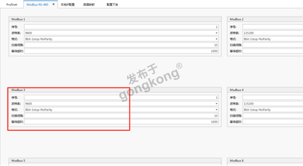

下面打开modbusRTUprofinet网关配置软件设置数据位 停止位 校验位

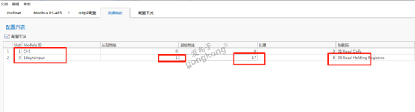

在数据映射设置从站地址 寄存器起始地址 字节长度  功能码

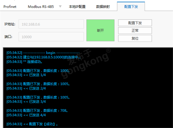

 设置完成后把参数下载到modbusRTUprofinet网关
