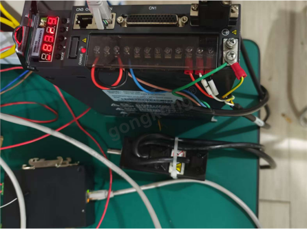

IS620N伺服驱动器EtherCAT主站转Profinet网关通讯案例

 具体到实际应用中,以汇川IS620N伺服驱动器为例,该驱动器支持EtherCAT通讯协议,是高性能中小功率交流伺服驱动器的代表。当需要将这些驱动器接入到一个采用Profinet协议的PLC系统中时,就可以利用上述提到的XD-ECPNM20网关模块来实现协议转换。这样,无论是西门子PLC还是其他品牌的Profinet控制器,都能通过这个网关模块,实现对IS620N伺服驱动器的精确控制。

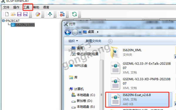

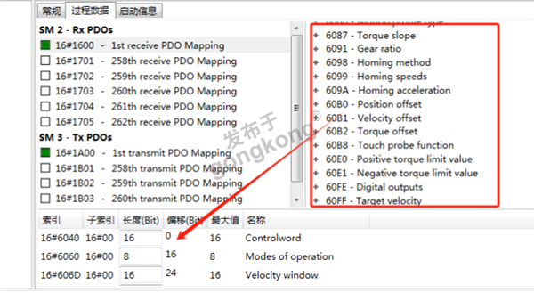

首先导入伺服器ESI文件到EtherCAT主站转Profinet网关调试软件

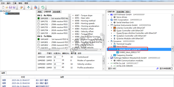

找到导入的伺服ESI驱动,双击添加到左侧组态
添加PDO索引到下面列表

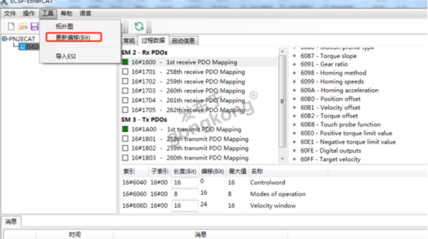

在工具点击更新偏移

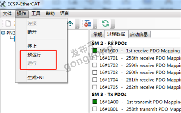

在操作先点预运行后再点运行把配置下载到EtherCAT主站转Profinet网关里

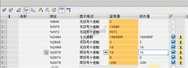

最后在pn主站写入命令让电机运行
