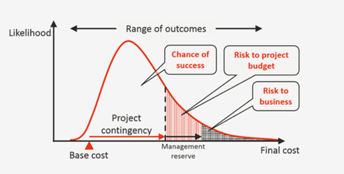

基于LabVIEW 平台,结合 NI 工业级硬件构建 Monte Carlo 模拟系统,实现工业传感器数据不确定性分析与设备故障概率预测。通过图形化编程架构与高性能硬件协同,解决复杂工业场景下的随机问题量化分析需求,适用于智能制造、能源监控等领域的可靠性评估与风险预测。
在新能源电池生产线质量监控中,需评估电芯内阻测试数据的随机性对成品率的影响。通过 Monte Carlo 模拟不同工况下的内阻波动概率分布,结合产线传感器实时采集的数据,预测电池在极端环境下的失效概率,为工艺参数优化提供数据支撑。类似场景还包括化工反应釜温度波动风险分析、智能装备振动寿命预测等工业随机过程建模。

  • Monte Carlo 模拟模块:基于伪随机数生成算法(如 Mersenne Twister),对采集的传感器数据进行概率分布拟合(正态分布 / 指数分布)。通过循环结构实现 10⁴~10⁶次迭代,模拟不同随机变量组合下的系统输出,如电池内阻在温度 / 湿度耦合作用下的波动区间。
  • 结果分析模块:采用 LabVIEW 统计函数计算模拟结果的置信区间、标准差等参数,通过三维曲面图展示多变量相关性。内置极值分析算法,自动识别超过阈值的风险场景,生成预警报表。
