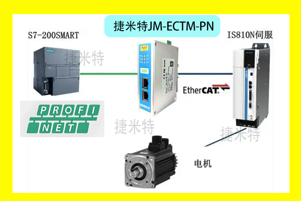

- 核心通信设备:捷米JM-ECTM-PN型Profinet转EtherCAT网关,作为整个系统通信的桥梁。它集成1个Profinet接口和2个EtherCAT接口,其中Profinet接口支持RT实时通信,可实现与西门子1200 PLC的高速稳定连接;EtherCAT接口支持CoE(CANopen over EtherCAT)协议,能够快速接入多个安川伺服驱动器。该网关支持最大254个EtherCAT从站,数据刷新周期最短可达1ms,满足高速包装线对实时性的严苛要求,并且具备-40℃~80宽温工作范围、IP30防护等级,可适应复杂工业环境。

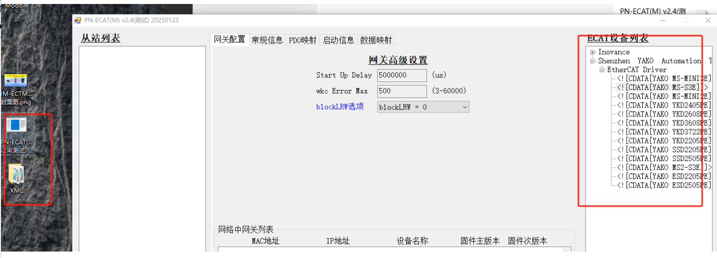

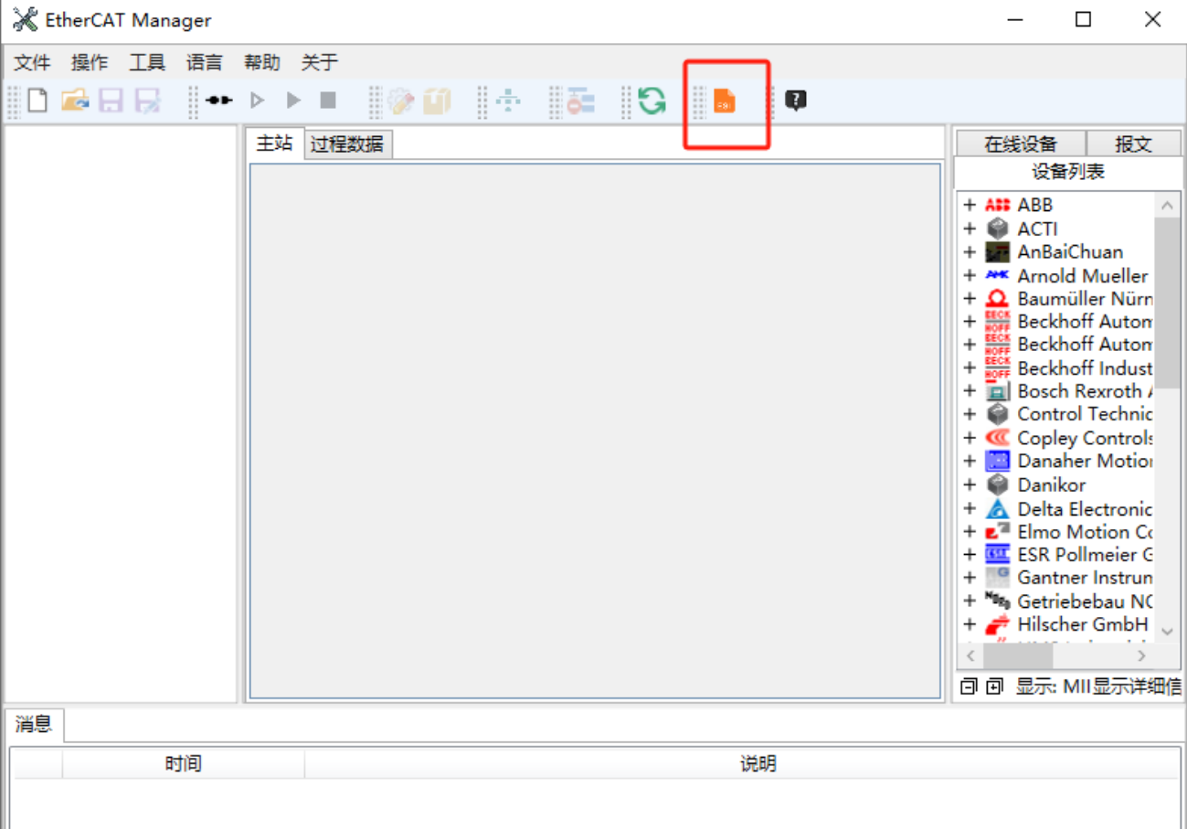

- EtherCAT网络配置:在TIA Portal中,借助捷米提供的GSDML文件完成JM-ECTM-PN网关的Profinet网络组态;通过EtherCAT专用配置工具,导入安川伺服驱动器对应的ESI文件(确保型号完全匹配,如Σ-7系列不同型号驱动器需对应专属ESI文件),完成EtherCAT从站添加与参数设置,包括通信周期、节点地址等关键参数。

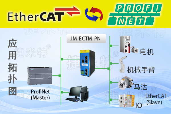

西门子1200 PLC通过Profinet网络将运动控制指令(如目标位置、运行速度、加速度等)发送至捷米JM-ECTM-PN网关,网关依据预设协议转换规则,将Profinet数据帧快速解析并封装为EtherCAT格式指令,通过EtherCAT网络下发至安川伺服驱动器。驱动器执行指令驱动电机运转后,将实时运行状态(如当前位置、实际速度、电机负载等)及故障信息以EtherCAT协议形式反馈至网关,网关再将数据逆向转换为Profinet协议格式,回传至PLC,从而构建起双向实时通信链路。
