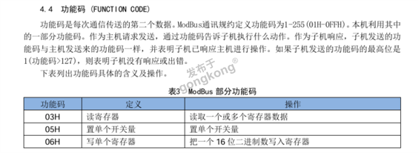

首先需要知道控制器这边的数据格式和功能码

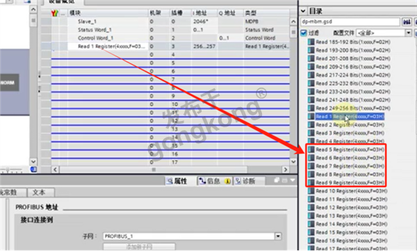

添加03功能码所需要的字节长度

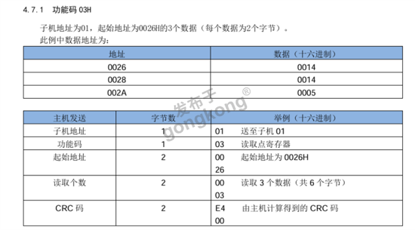

查看ModbusRTUProfibusDP网关需要对控制器发送的报文格式

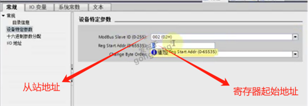

ModbusRTUProfibusDP网关设备特定参数里设置对应的站地址和寄存器起始地址
