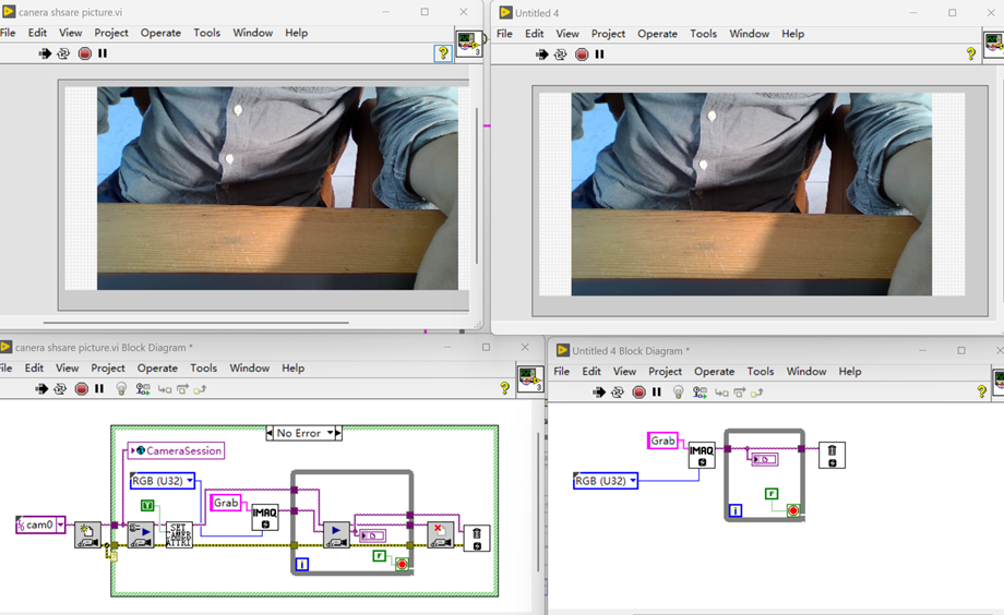

在 LabVIEW 开发过程中,经常会遇到需要在不同 VI 之间传递图像数据的情况。比如在一些机器视觉检测系统中,子 VI 负责图像采集,主程序需要实时显示采集到的图像。同时,在实践中我们发现,采用共享变量或队列等常规数据传递方式来传递图像时,会出现图像闪烁问题 ,而在单个 VI 内显示图像却不会有此现象。那么,如何高效且稳定地在不同 VI 间传递图像呢?

基于 NI VISION 的图像传递方法
NI VISION 是 LabVIEW 中用于机器视觉处理的重要工具包。其独特之处在于,图像数据是存储在内存的地址引用中。这就为不同 VI 间传递图像提供了一种简便且高效的方式:只要在不同的 VI 中调用相同名称的内存引用,就可以显示该内存地址中的图像内容。
具体实现步骤
  1. 图像采集 VI(以左边采集功能 VI 为例):在该 VI 中,首先通过图像采集设备(如工业相机)获取图像数据。然后,使用 NI VISION 相关函数对图像进行初始化处理,将处理后的图像数据存储在一个特定名称的内存引用中(例如命名为 “Image” )。在程序框图中,可以看到图像采集设备的驱动节点连接到 NI VISION 的图像操作函数,最后将图像数据存入指定内存引用。
  2. 图像显示 VI(以右边显示功能 VI 为例):在这个 VI 中,无需再次对图像进行采集等操作。只需创建一个与采集 VI 中相同名称(即 “Image” )的内存引用。通过 NI VISION 的图像显示函数,直接从该内存引用中读取图像数据并显示在前面板的图像显示控件上。在程序框图中,关键操作是建立对 “Image” 内存引用的读取,并连接到图像显示控件。
优势分析
这种基于 NI VISION 内存引用的图像传递方式,避免了共享变量和队列传递图像时的弊端。由于不同 VI 都是直接从相同的内存地址引用图像数据,不存在数据重复读写或在队列中等待传输导致的不连续问题。因此,能够实现图像在不同 VI 间的稳定、无闪烁显示。在实际的机器视觉项目,如产品外观检测、缺陷识别等应用中,这种方式能够确保操作人员清晰、稳定地观察到采集的图像,为后续的图像处理和分析提供可靠的基础。
总结
在 LabVIEW 中进行不同 VI 间的图像传递时,基于 NI VISION 内存引用的方法是一种行之有效的解决方案。它克服了共享变量和队列传递图像时出现的闪烁问题,为 LabVIEW 机器视觉相关项目的开发提供了稳定、高效的图像传递途径。工程师在实际项目开发中,可根据项目需求合理选择图像传递方式,以提升系统的整体性能和用户体验。
