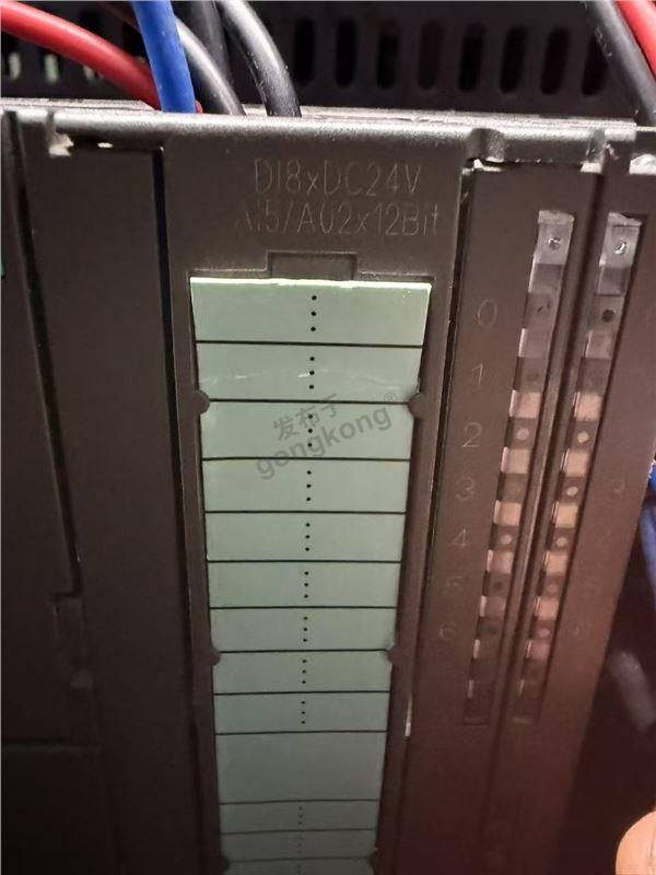

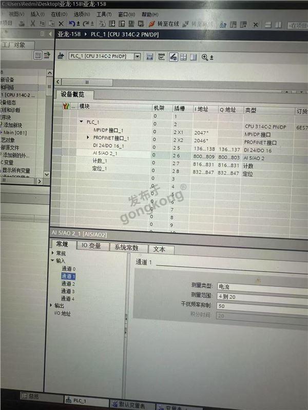

是因为模拟量卡槽型号不对吗,但只能用这个选择plc型号就自带的

我看你那个IW已经分配到800多了,我之前遇到过相同的问题,你把IW分配地址改小点试试。我改小之后就好了

这个值不是直接放在IW的,而是先放在PIW,平时多看看西门子资料

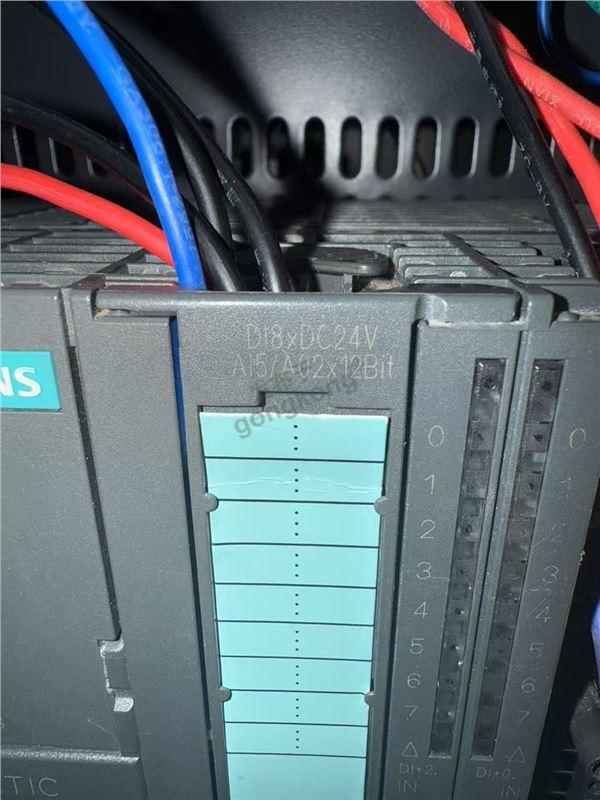

老300的通道类型是手动通过小模块实现的,是不是通道类型不对。拆下来看一下

第一,改小800到100以下,
第二,地址用PIW
