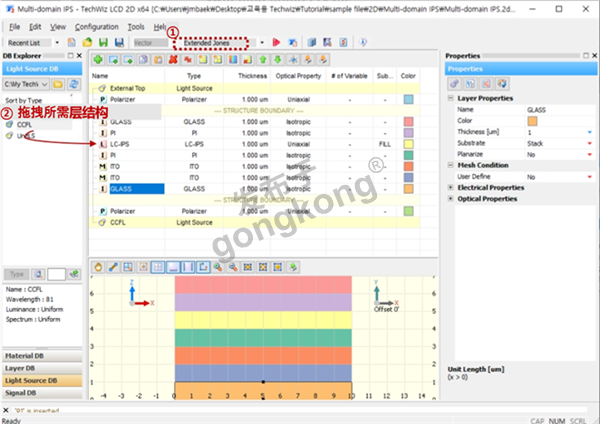

1. 建模任务
1.1 模拟条件
模拟区域:0~10
边界条件:Periodic
偏移角度:12°(Domain A),-12°(Domain B)
单位长度:0.5
1.2堆栈结构
2. 建模过程
2.1设置模拟条件
2.2创建堆栈结构,修改各层参数
2.3创建掩膜并生成多畴结构
3. 结果分析
3.1 指向矢分布和透过率
3.2所有畴的V-T曲线
3.3不同电压透过率图,为了方便查看,对每一个电压下的图例范围都初始化,请注意图例颜色轴的范围
